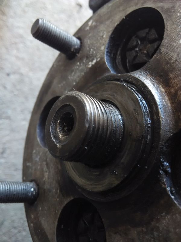

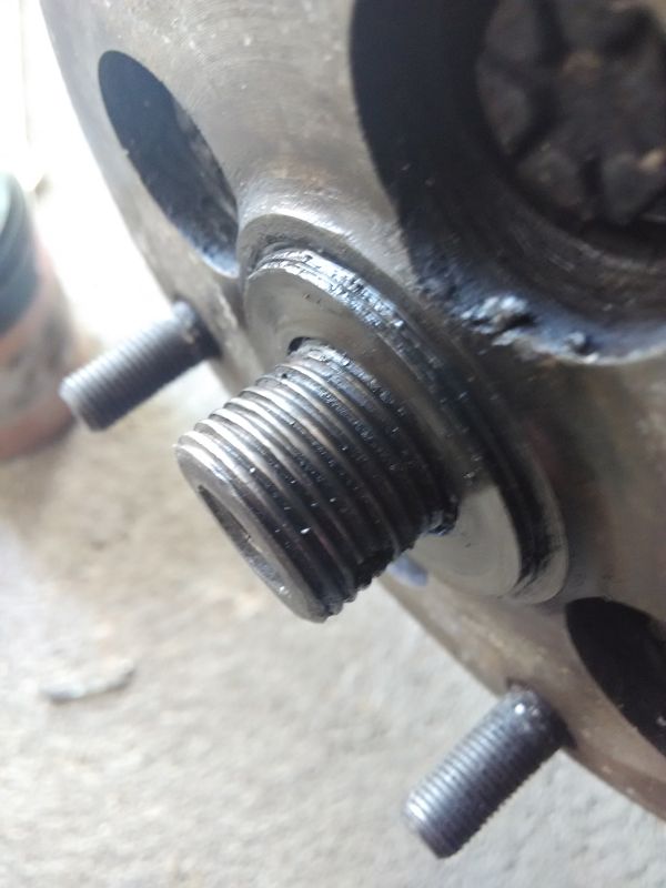

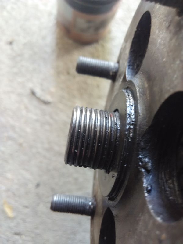

Gwint przegubu wygląda tak:
Re: Nakrętka piasty koła przedniego - podkładka
Objechany, przegub do wymiany
