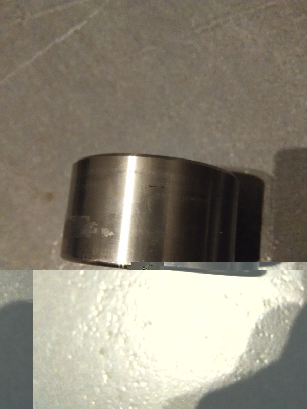

Zdemontowałem zacisk... Tłoczek, że się tak kolokwialnie wyrażę, stał jak penis panu młodemu na weselu. Musiałem go wybijać młotkiem.
Sam tłoczek wygląda jak na zdjęciu i wydaje mi się, że może nadaje się do dalszego użycia, a potrzebny mi jest tylko zestaw naprawczy w postaci uszczelnień, ale prośba o ocenę.

Sprawdz zacisk czy on nie skorodowal, bo szklanka wyglada ok ale ma jakis nalot rdzawy
Re: tłoczek zacisku hamulcowego
Sam zacisk wygląda ok. W środku było trochę szlamu, ale wydaje mi się, że rdza jest na pierścieniu, który jest pod gumką.
A ten nalot z tłoczka schodzi bez problemu.

Czy w zacisku, pomiędzy jego dwoma częściami, jest jakiś oring?
Chciałbym go rozebrać, żeby dokładnie wyczyścić.
- Posty: 8845
Jest uszczelnienie - pierscien o przekroju kwadratowym ( nie oring ), uwazaj bo jego nie ma w standardowym zestawie naprawczym zacisku

Miałem podobny problem, tylko u mnie po wybiciu tłoczka okazało się ze tłoczek na samym początku patrząc od strony klocków był skorodowany i nie dał się go wcisnąć nawet hydraulicznym rozpierakiem. Zakupiłem nowy tyłeczek i zestaw gumek, wszystko działa poprawnie jedynie przy wymianie gumek miałem duży problem z założeniem pierścienia który się zakłada na gumkę z wierzchu, te zamienniki są bardzo giętkie i nie można ich potraktować siła a nie chciały się zmieścić w swoim miejscu, w końcu założyłem stare które są bez porównania twardsze i sztywniejsze.
