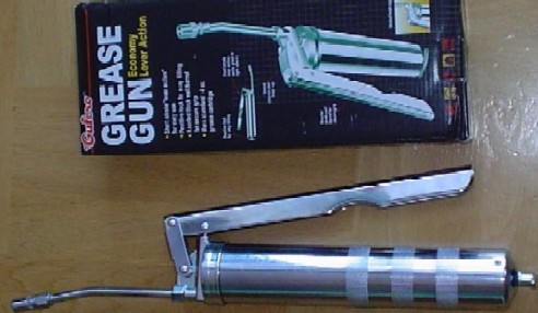

Szmarownicę i szmarowidło mam takowe jak żałączeniu... Cholera, wpadam w żargon
Mini od 2 tygodni ma naszmarowane stawy
- Moje szmarowidło
- 118861384.jpeg (32.31 KiB) Przejrzano 1556 razy
- Moja szmarownica
- 118797945.jpeg (38.07 KiB) Przejrzano 1558 razy
