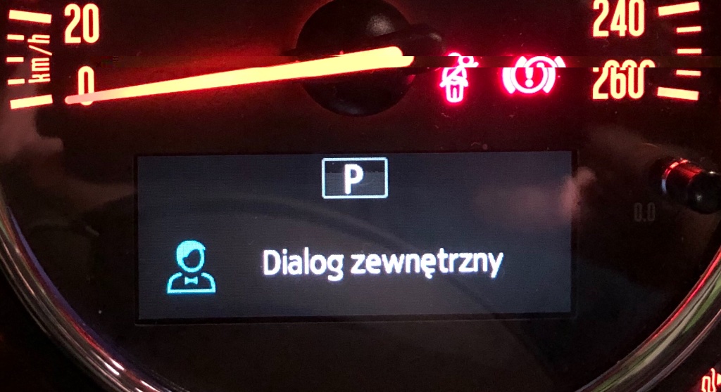

Czy ktoś może pomóc w odczytaniu znaczenia komunikatu ze zdjęcia?
Komunikat Dialog zewnetrzny

Cześć,
próbowałeś się przekopać przez tematy z zagranicznych forów?
Spróbuj wpisać "external dialogue mini" w google i wyskoczy Ci dużo podobnych przypadków.
Z tego co pobieżnie udało mi się zerknąć to jest to kwestia współpracy telefonu z autem - niektórzy piszą że zaczęło im to wyskakiwać przy korzystaniu z CarPlay, inni, że zaczęło to występować po zmianie iPhone ze starszego na nowszy.
Sam komunikat wydaje się sugerować coś związanego z komendami głosowymi, pochodzącymi od użytkownika.

Przy uruchomieniu przycisku na kierownicy od "dialogu" w przypadku telefonu z Androidem sparowanego z miniakiem wywołujesz w ten sposób asystenta głosowego googla. Nie musisz już wtedy używać wywołania "hey google" albo "ok google" tylko od razu wydajesz komendę/zapytanie, np. "play Pink Floyd" co wywoła odtworzenie muzyki ze Spotify
Żeby to dobrze działało, w konfiguracji telefonu musisz mieć zezwolenie na wywoływania asystenta przy zablokowanym ekranie i to samo bodajże w opcjach bluetooth-a. Od czasu jak google wprowadziło polski język do asystenta da się też rozmawiać z nim po naszemu, a nie tylko po angielsku
