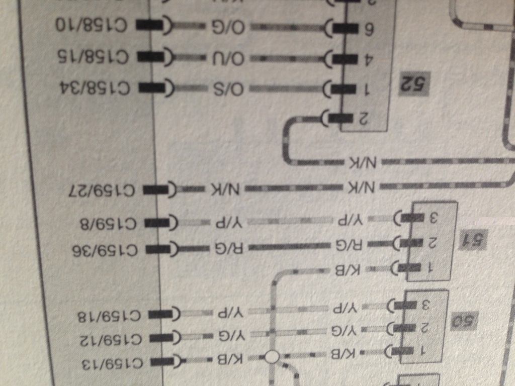

Posiadam mini 1300 mpi 1999roku Prosze o pomoc w sprawie ustalenia kolejności przewodów do kostki map sensora na kolektorze dolotowym mam uszkodzoną kostkę zasilająca map sensor nie mam pojęcia jaka kolejność przewodów załączam fotki.
Ponadto po uruchomienu silnika automatycznie włącza się wentylator chłodnicy . Proszę o pomoc. Dziękuję.Łukasz

Schemat
Re: mini 1999 1.3Mpi map sensor przewody do kostki
Powinno starczyc

INFORMACJA BARDZO PRZYDATNA.DZIĘKUJE ZA SZYBKA ODPOWIEDŹ. POZDRAWIAM
