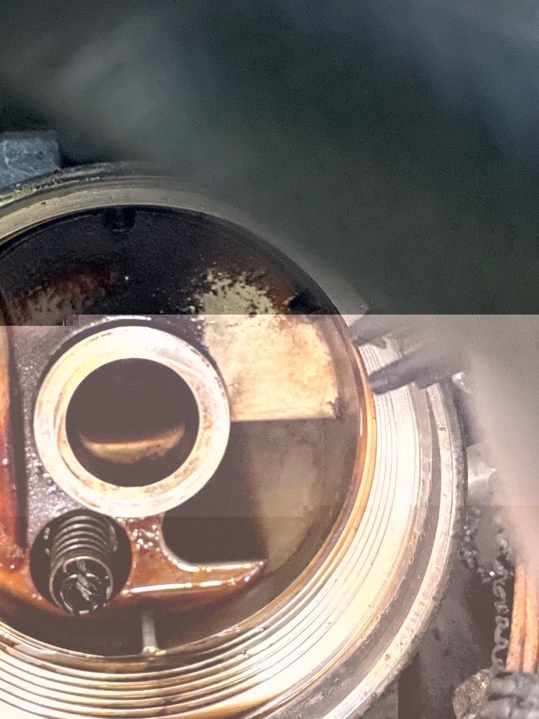

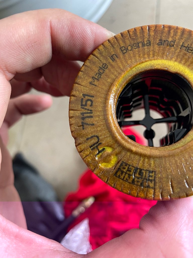

Re: Mini R56 2010 r. - kontrolka niskiego ciśnienia oleju
Panowie mam problem z kontrolką niskiego ciśnienia oleju tylko przy rozgrzanym silniku i tylko na wolnych obrotach. Po dodaniu gazu kontrolka znika. Po opadnięciu obrotów kontrolka znów się zapala.
Film kolegi wyżej przedstawia dokładnie moją sytuację.
Ciśnienie zmierzone na zimnym silniku - 5bar na niskich obrotach ale na ssaniu
Ciśnienie zmierzone na gorącym silniku na wolnych obrotach - 0,5bar.
Auto postoi ok. 2h i ciśnienie jest ok 2bar i po ponownym rozgrzaniu 0,5bar.
Ciśnienie rośnie wraz ze wzrostem obrotów.
Pompa oleju wymieniona na nową - bez zmian. Identyczne ciśnienia na obu pompach.
Czujnik ciśnienia wymieniony na oryginalny BMW - bez zmian.
Olej nowy - MOTUL 5W30
Filtr oleju - MANN był również Filtron oraz próbowałem bez filtra - zero różnicy.
Robiony był również remont silnika w tym wymiana panewek.
Dostawałem się również do filtra oleju i wygląda to mniej więcej tak jak na zdjęciach z załącznika.
Czy ktoś ma jakiś pomysł? Zastanawia mnie ten zaworek w obudowie filtra - może tutaj jest jakiś problem? Oraz to dziwne odgniecenie zaworku na filtrze oleju.
Z góry dziękuję za pomoc.
