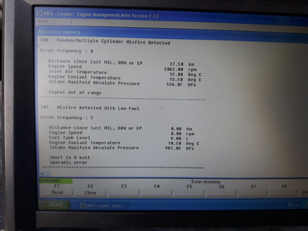

Jestem posiadaczem mini coopera r50. o oznaczeniu silnika w10b16a.
Niestety od pewnego czasu borykam się z problemem pracy silnika. :| Mianowice autko ciężko odpala i ma problem z mocą :evil:
Pomaga kilkukrotne przegazowanie do minimum 4000rpm. facepalm wtedy problemy ustają aż do ponownego rozruchu :x
Zostały już wymienione takie elementy jak: cewka zapłonowa, kable wysokiego napięcia, świece, czujnik wału i położenia wałka rozrządu, i nadal nic. :evil:

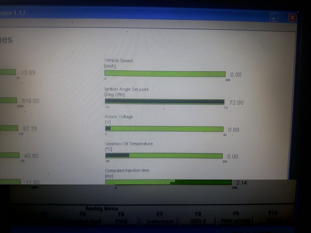

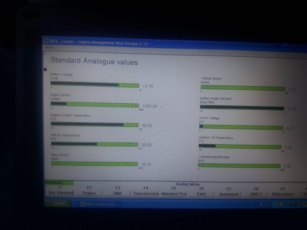

Inpa wypluwa jedynie "losowe wypadanie zapłonu na wszystkich cylindrach" facepalm oraz zauważyłem zenie zmienia się kąt wyprzedzenia zapłonu az do przgazowania. "ignitor angle set point" za wszelką pomoc dziekuje i pozdrawiam. :wink:
