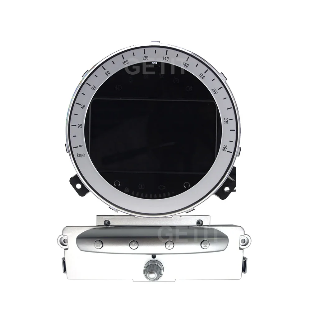

jak rozumiem, kupując taki wyświetlacz, android.
na aliexpress.
https://pl.aliexpress.com/item/10050019 ... pt=glo2esp
mogę się cieszyć wszystkim tym co oferuje fabryka (ale za kosmiczne pieniądze)?
Jednocześnie podstawowe dane, jak prędkość i komputer pokładowy zostają?
Dołożę kierownicę czujniki parkowania, tempomat i już mam zaoszczędzone?
https://www.youtube.com/watch?v=FDdtqf7 ... superdry73
Pozdrawiam.

nie, mialem na mysli retrofit fabrycznej multimedialnej kierownicy oraz bluetooth. Musisz poszukac na allegro kierownicy, tasmy poduszki, modulu bluetooth, mikrofonu, obudowy dla modulu, ktory jest pod fotelem kierowcy. Trzeba bedzie tez dorobic wiazki i zakodowac samochod.
To co wyslales to jest aftermarketowe radio. Na pewno rozwiaze kilka Twoich potrzeb, ale to wiekszy koszt no i nieoryginalny wyglad - ale to juz kwestia gustu.
