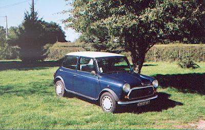

Re: Prośba o opinię w sprawie mini z 1985 r.
a moze on byl taki??
- nightwatch mini.jpg (32.43 KiB) Przejrzano 1288 razy
Ja również zakupiłem w grudniu Mini Mayfair z 85 roku i też jest w takim kolorze. Wygląda na orginalny ale nie znam się jeszcze na tyle dobrze na mini aby być pewien na 100%rogal pisze:a ja miałem iw tym kolorze Myfair z 85 roku
sprawdź kolor na tabliczce znamionowej, właściwie kod koloru i wszystko będzie jasne.
lakier orginalny ale buda nie koniecznie
