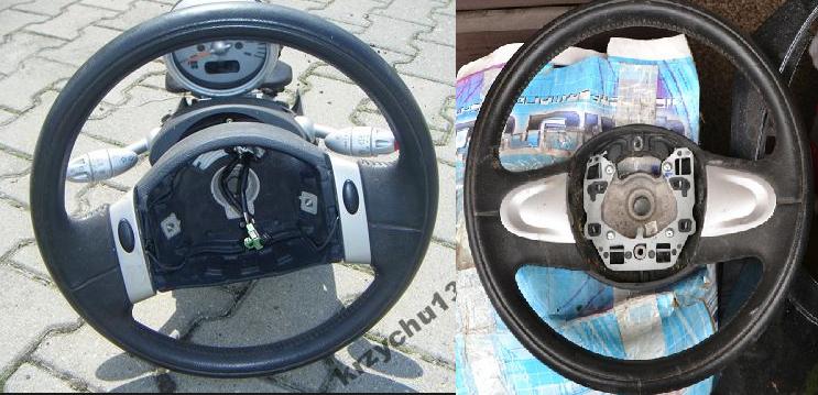

Chcialem sie podczepic pod watek zmiany kiery. Czy ktos wie czy mozna zmienic kierownice z airbagiem w mini 1 na taką z mini 2. Nowe kiery wydaja mi sie w lepszym stanie, bo zwyczajnie maja mniej wiosen za soba.
Re: Wymiana kierownicy - pytanie
Przelozenie kiery z R56 do poprzednich generacji to nie problem tylko tak jak pisza wyzej jesli sie nie ma poprowadzonej wiazki od wielofunkcji to lepiej kupic zwykla od r56 chyba, ze komus sie chce bawic w elektryka i ciagnac cala wiazka ktora tez trzeba gdzies nabyc.

Mnie interesuje wymiana kierownicy z powodow eksploatacji
Moja jest zniszczona, element na airbagu porysowany, brzydki
Chce zalozyc kierownice od mini 2
Klopot w podlaczneniu poduszki, wydaje mi sie, ze obecna poduszka ma 2 nabodje, nowa kierownica ma 1 naboj.
Kostka od airbagu nie pasuje, kolory przewodów sa inne
Ktos to przerabiał?
W załaczniku kiera obecna i nowa do podmiany
Ktos to przerabiał?
- kierownica.JPG (60.21 KiB) Przejrzano 1925 razy
Nie lepiej Ci wymienić na taka przy której nie trzeba nic przerabiać?:
Poniżej sportowa trzy-ramienna z R50 (mini I gen), była na zamówienie przy kupnie auta, a poduszka ma dwa kable wiec żadnej przeróbki nie trzeba.
