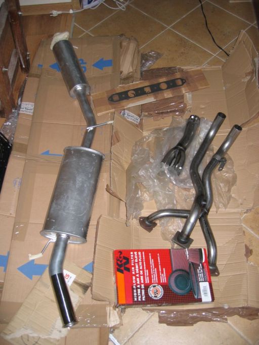

Stage 1 ready to fit
po wymianie całego zawieszenia oraz remoncie skrzyni nadszedł czas na wydech więc poleciał cały stage 1
w planie przed i po montażu jest hamownia by stwierdzić na ile to poprawi osiągi auta

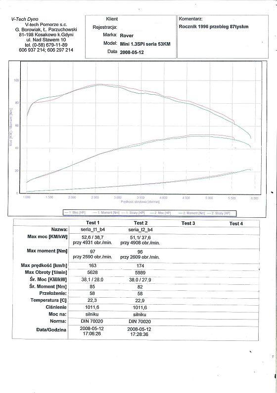

po hamowni
tak jak mówiłem tak się stało
wczoraj miniak odwiedził hamownię wykonaliśmy dwa pomiary - jeden do lekko ponad 5500 i drugi do prawie 6000ob/min
w pierwszym pomiarze wyszło 52,6KM przy 4931obr/min i 97Nm przy 2590obr/min co oznacza iż obecny stan napędu jest praktycznie w stanie produkcyjnym, czyli jak fabryka dała
drugi pomiar praktycznie potwierdził pierwsze wskazania
wynik wydaje mi się baaardzo zadowalający i raczej potwierdzający przebieg 87tys km, czyli silnik jest w dość dobrym stanie
ciekawym aspektem sprawy jest prędkość drugiego pomiaru..174km/h
oczywiście wyszły przekłamania licznika- przy ok 60km/h prędkość jest w okolicach 4-5km/h wyższa na liczniku niż w rzeczywistości
przy kolejnych prędkościach różnica się zwiększa dość sporo - przy 100-110 wynosi już ok 10km/h a przy powyżej 140km/h juz 15km/h
łatwo zauważyć iż przy prędkości 174km/h licznik na którym jest 180 został dawno zamkniety..
dane nowego egzeplarza -->> Mini seria
niestety nie podają momentu nowego egzemplarza - może ktoś się oreintuje jaki występował?
teraz pozostaje zamontować graty i podjechac jeszcze raz - zobaczymy czy coś to zmieni

Re: po hamowni
humin pisze: ciekawym aspektem sprawy jest prędkość drugiego pomiaru..176km/h
Huminu. 174 km/h
Tak tylko poprawiam. Żadna złośliwość
