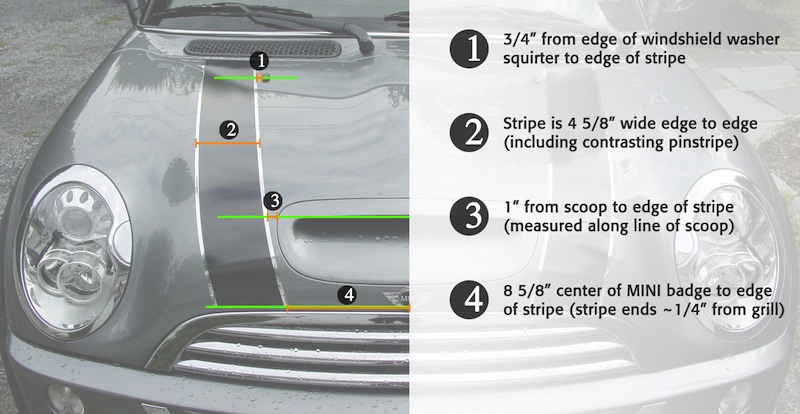

witam, żeby nie tworzyć nowego wątku wskrzeszam ten, pytanie:
czy mógłby ktoś kto ma Coopera R50 i oryginalne pasy z ASO zmierzyć odległości od zewnętrznej krawędzi spryskiwacza do krawędzi pasa?
inne poradniki jak dobrze to założyć żeby było równo mile widziane :smile:

okej, pytanie nieaktualne, odpowiedz to 19mm

Nieaktualne, ale może się innym przyda:

Ja będę zamawiać takie pasy w miejscu gdzie zrobili mi naklejki na Vespę. Dlatego prosiłabym kogoś o zmierzenie oryginalnych pasów - na szerokość i długość oraz napisanie czy kończą się one pod kątem prostym czy są ścięte.

oryginalne pasy mają pinstripe, dokładne instrukcje co do naklejenia i raczej wątpię, że zrobisz 100% zgodne z oryginałem

a masz takie jak na zdjęciu powyżej? za ile byś je sprzedał?

mam czarne cenę mogę napisać na pw, nakleja je się ale nie tak jak normalną naklejkę - najpierw spryskiwaczem psika się, potem kładzie na to pasy i ustawia i na koniec usuwa wodę spod nich
