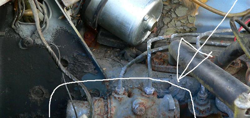

co to?
co to takiego - do czego to - czy moze sie zepsuc - czy od tego mogą nie działac mi hamulce, jak naprawiac jesli cos ??????????

rozdzielacz siły hamowania, powoduje zmniejszenie ciśnienia w tylnej sekcji hamulców (żeby tył nie blokował się za szybko) popsuć sie może tak jak wszystko, nie jest naprawialne, wymienia się w całości
czy mogą nie działać? hm pewnie mogą
pod maską masz taki syf po remoncie? sporo rdzy i paprochów widzę
jeśli założony jest na odwrót to redukuje siłę hamowania na przodzie a nie na tyle, jutro mogę sprawdzić czy jest dobrze, jak zajrzę pod swoją maskę

jesli mozesz sprawdz gdzie powinien btc podłączony tył a gdzie przód i gdzie góra.
to przez to moze przestac wogóle działac hamulec w jednej sekcji ?
ile taka " zabawka" kosztuje?
ps. nie ma zdjecia po remoncie

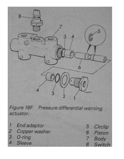

Dokładnie rzecz biorąc to jest to zawór bezpieczeństwa, którego zadaniem jest zablokowanie jednego z obwodów w układzie hamulcowym w przypadku np pęknięcia przewodu lub mocnego wycieku płynu hamulcowego. Wcześniejsze wersje miały dodatkowo zamontowany czujnik podłączony do kontrolki, która zapalała się w chwili uszkodzenia. W środku jest tłok na który w normalnych warunkach działa jednakowe ciśnienie po naciśnięciu na pedał hamulca, jeżeli jest coś nie tak tłok zmienia swoje położenie i blokuje przepływ płynu w obwodzie o mniejszym ciśnieniu. To urządzenie nie ma nic wspólnego z rozdzielaczem siły hamowania. Jeżeli natomiast zapiecze się w jednym ze skrajnych położeń może być spory problem z odpowietrzeniem układu hamulcowego i jeden z obwodów może nie działać prawidłowo. Regulatory siły hamowania były montowane w mini w latach 70tych na tylnej ramie zawieszenia i one w zależności od obciążenia tyłu auta zmniejszały lub zwiększały siłę hamulców na tylnej osi.

Ten na zdjęciu to jest regulator siły hamowania dwuobwodowy i polega na regulacji cisnienia w obwodzie tylnych hamulcy, przy okazji gdy padnie któryś obwód to go odetnie. A w starszych miniakach gdy był układ jednoobwodowy to był korektor w ramie tylnego zawieszenia ale nie tam żaden w zależności od obciążenia miniaka tylko przepływowy,to taki że nie pozwala za dużej ilości płynu przepłynąć. I np. gdy są szczęki niewyregulowane z tyłu to za cholere nie zablokuje sie tylnych hamulcy bo korektor odcina tył gdyż za dużo płynu wchodzi do cylinderków.
Ten element na schemacie to zawór bezpieczenśtwa tak jak napisałeś, w przypadku niesprawności jednego z układu odcina go i sygnalizuje uszkodzenie lampką i był stosowany w układach dwuobwodowych ale połączonych na krzyż a nie przód- tył.
Takie głupoty Pan wypisuje

Pytanie mam czy w tym regulatorze wymienne są jakieś oringi czy coś ? bo u mnie prawdopodobnie cieknie (patrząc na zdjęcie z pierwszego posta) z lewej strony z pod tego trzpienia czy jak to nazwać. Czy zostaje wymiana na inny ?
Re: co to?
nienaprawialny, jak cos jest nie tak to w calosci do wymiany

Nowy kosztuje nie mało, ok £70 + wysyłka.
Rozbierał ktoś ten rozdzielacz siły ciśnienia ? Miałem zamiar odświeżyć jego wygląd zewnętrzny, ale jeżeli jest nienaprawialny to może być nierozbieralny.

ja rozbieralem, wiem co mowie, jest nierozbieralny
albo inaczej, w srodku sa dwie gumki ktorych nigdzie nie dostaniesz a prawie na bank sa juz zepsute albo zepsujesz przy demontazu
