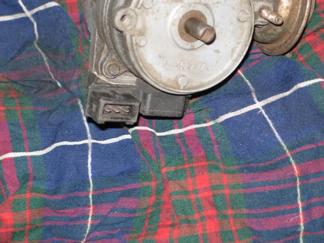

No właśnie, przy 2 pinach nie ma problema, natomiast za co odpowiadają poszczególne wyjścia w wyjściu z 3-pinowego modułu zapłonowego?
Przy okazji, ma ktoś może zbędną 3-pinowa wtyczke do w/w? Albo jakiś patent lub namiar na kompatybilną.
edit: zdjęcie poglądowe żeby było jasne o co mi chodzi
IMG_5204 (Small).jpg (71.05 KiB) Przejrzano 1481 razy

podłączasz tylko dwie skrajne - ta bliżej podcisnienia to plus cewki

...Przy okazji, ma ktoś może zbędną 3-pinowa wtyczke do w/w? Albo jakiś patent lub namiar na kompatybilną.
jako patent możesz porostu kupić małe wsuwki, izolujesz każda z osobna termokurczem żeby nie było niespodzianek i wtykasz do gniazda
sprawdzone na silniczku wycieraczek i działa :mrgreen:
