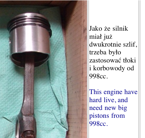

zmierzyłem dzisiaj średnice i skok (suwmiarką - może być niewielka tolerancja)
i trochę się przeraziłem!
średnica ponad 64mm
skok ok 70mm
po obliczeniach wychodzi ok 895 cmm3 pojemności
Czy jest możliwe że to "coś" ma tłoki od 998 przy wale z 850?
już sie zastanawiam nad nowym silnikiem ale szkoda, bo ten jest w naprawdę niezłym stanie.
Poradźcie co z tym fantem poczynić??

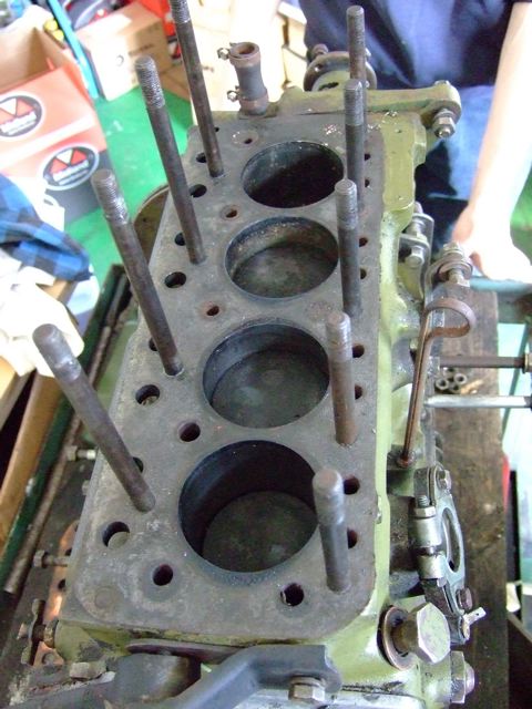

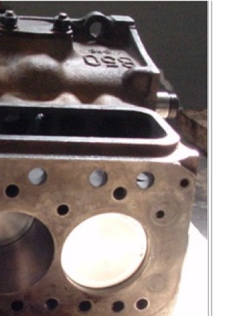

Tak mi się skojarzyło że gdzieś czytałem o takim stworku:
Morris Mini MK1 - '64, które Rogal odbudował miało właśnie takie połączenie:
Czy to rozwiązanie funkcjonuje??
screeny z www.rogal76.republika.pl

to pojedzie w ogóle??
"Van wyścigówką nie będzie" ale czy ruszy z takim cosiem pod maską?

działa.

Re: silnik, tylko jaki?
a CR bedzie takie ze jak UAZ bedzie smigac na mieszance 50/50 paliwa i ON :mrgreen:
rogal: ile bylo nad denkiem tloka w GMP do lica bloku?? tak pi razy drzwi...
Post autor: rogal »
z 2 mm
Post autor: sidi »
Wszystko można zmierzyć, wyliczyć i dopasować, Stopień Sprężania, wiadomo w pewnych granicach ale można zmieniać! Z tym miejmy nadzieje nie będzie problemu!
Jak już wiem że takie połączenie funkcjonuje powinniśmy sobie poradzić! Dziękuje ślicznie za podpowiedzi!
U mnie tłok dochodzi do górnej płaszczyzny bloku.
Jakoś inaczej bywa??
[ Dodano: Nie 30 Mar, 2008 ]
te 2 mm to u mnie jest od pierścienia do lica bloku, no nic będziemy się bawić - zobaczymy jak wyjdzie!
