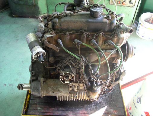

Jako ze rozebralem w koncu swojego mini i szykuje sie powazna robota przy silniku zaczalem poszukiwac uszczelek - spotkalem sie z dwoma silnikami o pojemnosci 1000 - A i A+ - pytanie czym one sie roznia skoro komplety bloku silnika sa rozne??... a moze jeszcze jakies inne elementy wskazywalyby na typ silnika ...??

Re: Silnik A/A+ ??
mozna poznac po pokrywie rozrzadu tez i to chyba bedzie najbardziej miarodajne odniesienie
bloki A byly tez z mocowaniami pod alternator tak jak A+ czyli krotka blacha pod alternator, wiec to nie jest wskaznik merytorycznie poprawny
a jako ze podejrzec nie mozna jak wyglada bo wywalilo forum wiec proponuje kolejny raz wkleic fotki
ale mi sie wydaje ze to bedzie A jeszcze z tego co pamietam

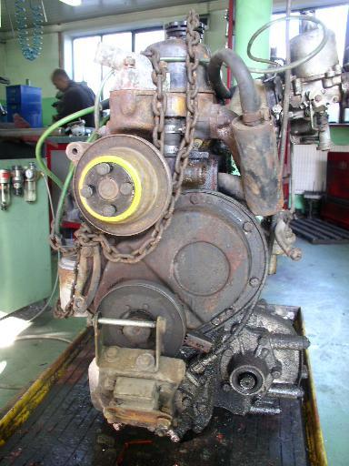

Re: Silnik A/A+ ??
silnik mam juz wyjety wiec jutro porobie dokladniejsze fotki i dojdziemy co i jak mam nadzieje...
...to tak na szybko ale moze pomoze w namierzeniu typu ..

Re: Silnik A/A+ ??
seria A
- monsterk
- Posty: 2057
Re: Silnik A/A+ ??
jak dla mnie to A+ bo jest chyba nowego typu aparat i napinacz rozrządu
\jeżeli chodzi o uszczelki to ważna sprawa to to czy jest właśnie napinacz rozrządu bo tylko tym różni sie zestaw A od A+ tak więc uszczelki kupuj do A+. W silniku istotną różnice mają tłoki a dokładnie rodzaj sworznia tłokowego, w A jest sworzeń pływający a w A+ sworzeń jest wciskany w korbowód.

Re: Silnik A/A+ ??
to zlepek.
Blok A-seria a reszta z tego co pozostało. Bo wsześniej chyba widziałem siłownik sprzęgła Verto. A sprzęgło wnioskując po rozrusznika to PRE VERTO. Ja to widzę tak. komuś padł silnik i podmienił blok.
Zrób fotkę od strony sprzęgła, to wszystko bedzie juz jasne

Re: Silnik A/A+ ??
fakt michal ma racje , ja spojrzalem na blok i blok jest na bank A
ale rzeczywiscie pokrywa rozrzadu jest juz A+ i tak jak juz napisal w temacie uszczelek to jest jedyna roznica, czyli wlasnie obudowa rozrzadu

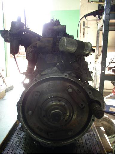

Re: Silnik A/A+ ??
fota od strony sprzegla....w takim razie zaczynam go rozbierac tak czy inaczej - powiedzcie mi tylko jedna rzecz - w sprzedazy sa niejako 3 zestawy uszczelek - zestaw głowicy (do 1000 pewnie tylko 1 rodzaj), zestaw bloku ( w zaleznosci do A i A+), zestaw skrzyni biegów ( czy tu jest roznica?? ) ... okreslcie ktore zestawy trzeba kupic konkretnie bo jak widac sam do tego nie dojde...jaki typ sprzegla widac na zalaczonym foto?? bo lozysko dociskowe wyglada jakby nie pasowalo za bardzo...

Re: Silnik A/A+ ??
uszczelki skrzyni są jedne i są tak skompletowane że pasują na wszystkie skrzynie, uszczelki bloku kup A+, uszczelki głowicy to to samo.
Sprzęgło masz Pre Verto czyli stary typ, tak więc pewnie i wnętrze silnika to jest seria A.
Co do łożyska oporowego to zobacz. jeśli wygląda jak najzwyklejsze łożysko to jest ok, jeśli jest w takim koszyczku to to jest A+
