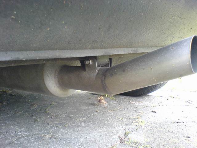

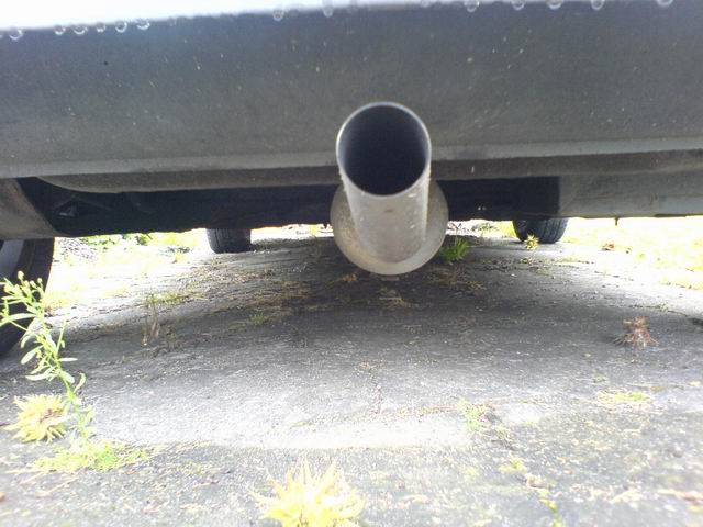

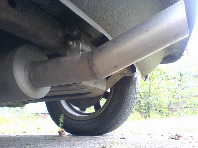

ja mam wydech zamontowany centralnie, nie wiem jakiej firmy, ale był oryginalnie i ciągnie się od kolektora aż do "puchy" z wylotem - zespawane w jedną całość
Sadam też ma na środku i trochę ludzie też
zerknę do katalogu i wrzucę jakieś zdjęcia jak będą

- Resize of DSC00404.JPG (51.6 KiB) Przejrzano 861 razy
- Resize of DSC00403.JPG (54.93 KiB) Przejrzano 861 razy
- Resize of DSC00402.JPG (57.56 KiB) Przejrzano 861 razy
- Resize of DSC00405.JPG (52.87 KiB) Przejrzano 859 razy

u mnie tak rura jak na zdjęciach 1,2,3 w kolejności jest dospawana i z drugiej strony tłumika, a z kolektorem kłączy sie obejmą która mi lataAdamus pisze:No własnie mam silnik 998. Ok bede cos kombinowal.
Ale jakies zdjecia calego wydechu chetnie zobacze![]()
Dzieki za informacje!

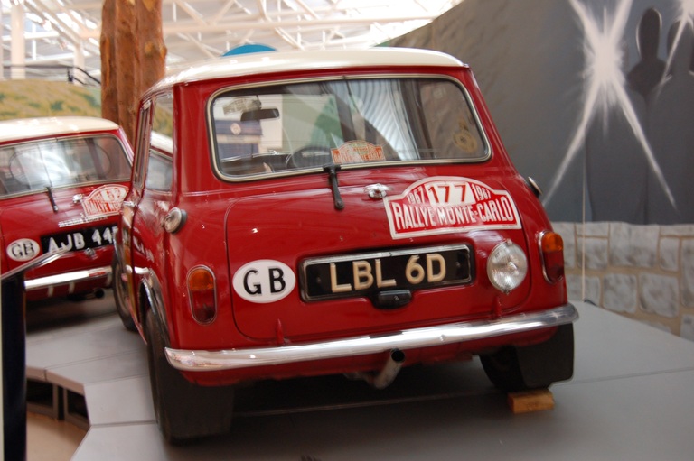

Oryginalnie centralnie montowany wydech był przez Coopera
np. w takich
np. w takich
- Gaydon MC.JPG (144.51 KiB) Przejrzano 770 razy
