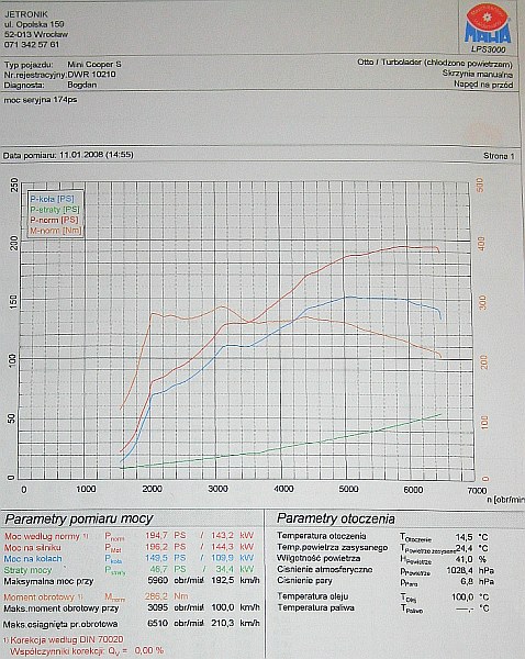

Jako człeka dociekliwego z natury zaintrygowało mnie zdanie wyrażone niedawno przez Kolegę Miniaca:
R56 na turbinie ma konstrukcyjnie nowocześniejszy silnik i co za tym idzie mocniejszy. Na papierze tego tak nie widać ale nowe Coopery S pomimo deklarowanej mocy 175 KM często, gęsto mają pod 190 KM
Zgadzając się z pierwszą częścią wypowiedzi, postanowiłem sprawdzić czy aby ta druga część to na pewno prawda... :)
Umówiłem sie więc na wizytę w hamowni typu MAHA LPS3000 we wrocławskim Jetronicu aby w sympatycznej atmosferze sprawdzić to i owo. Nie było możliwości wcześniejszej wizyty, ponieważ mają na okrągło obstawiony sprzęt (jakies rajdowe projekty na tapecie etc), ale w końcu udało się. Niestety, nie wszystkie czary-mary mogły zostać sprawdzone podczas pomiarów, ponieważ Jetronic ponoć jeszcze nie posiada wszystkich danych dla New MINI ale grube pomiary, które mnie głównie interesowały, oczywiście jak najbardziej. Hamowano tutaj do tej pory tylko Coopera S R53. Miniusia podpięto do różnych "sznureczków" no i się zaczęło...i skończyło...
Spodziewalem sie wyższych wartości niż fabryka pisze, jednak wyniki zadziwiły mnie co nieco (oczywiście pozytywnie)- 196,2KM i 286,2 Nm przy 3tys. obrotów. :shock:
Hehe- a juz chciałem zamawiać pakiet tuningowy John Cooper WORKS (192 KM i 270Nm) ale obniży mi to moc ;) :D :mrgreen:
A poważnie- Peugeot 207 z analogicznym silnikiem i firmowym niewysilonym zestawem tuningowym ma moc ok. 210KM, więc teoretycznie WORKS TUNING KIT powinien mniej więcej tak podnosić wskazania. Tak przynajmniej twierdzi "jeden koleś co siem zna".

poniżej szybka fotka wykresu:
wykres
wykres

wow, brawo ! :cool: Wyniki imponujace. Silniczek się udał w tym nowym miniaku.
Szkoda że nie zamiesciłeś wykresów z hamowni z przebiegiem mocy i momentu obrotowego. Masz bardzo dużo niutków już przy 3000 obr więc po mieście musi sie tym naprawde fajnie jeździc. Bez spinania zawsze bedzie przyspieszał choć zbyt dużo memonetu przy zbyt niskich obrotach czasami może przeszkadzać w złapaniu trakcji.

znalazłem jakiś pomiar worksa R56. Wynik : 180 KM na kołach. W zależności jak przeliczymy straty na skrzyni (producent skrzyń GETRAG podaje straty 12-14 %) czyli zakładając pesymistyczne 15% można celować w ponad 210 koników. Całkiem shcludnie.
