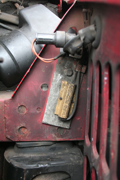

Po wyjęciu chłodnicy znalazłem coś takiego. Co to jest? Mój Mini jest z 1989 roku.

Nie. Mam normalne, seryjne kierunki, więc to nie to. W dodatku przewody wchodzą razem z wiązką innych pod tą gąbkę w komorze silnika, więc wygląda jakby to było seryjne.
Dodam, ze moje Mini ma kierownicę z prawej strony, więc prawdopodobnie 'to coś' w wersji kontynetntalnej znajdowało się przy prawym błotniku...
Jakies inne pomysły?

Sam jestem ciekaw co to :shock:
ps
niekoniecznie musi to być z II strony (osobiście się z "czymś takim" nie spotkałem) :roll:

a nie sa to przypadkiem jakies przekaźniki do dodatkowaego wiatraka montowanego od strony koła..??? Wiatraka tam nie widac, ale moze kiedyś był.. :D

A wedlug mnie w tym miejscu to chyba tylko kierunek jest.

Hmm... wiatrak.. chyba tez nie. Chłodnica jest oryginalna Unipartu, na normalnej ramce, wygląda jakby była tu od zawsze, rdza juz ją napoczęła. Nie ma też żadnych dziur w tej okolicy po ewentualnej odatkowej instalacji wiatrakowej ani niczym podobnym.
Chyba będę musiał wydłubać ta gąbkę i zobaczyć dokąd zmierzaja te kabelki...

No wygląda podobnie, tylko po co komu :wink:
Re: Co to?
może kiedyś tam były diody
Re: Co to?
może i światłowód :grin:

Podoba mi się pomysł ze światłowodem i Wi-Fi :mrgreen:
Nie pozostaje mi nic innego jak wkopać się pod tą gąbkę i znaleźć dokąd te kable idą. Pewnie w weekend się tym zajmę. Zależy od pogody.

To wygląda jak te "patenty" na alarmy które można znaleźć np. w Passatach z początku '90...

Stary temat, ale pozostał bez odpowiedzi. Przypadkowo dowiedziałem się co to jest. Może czyjaś ciekawość też pozostawała nie zaspokojona, więc wyjaśniam.
Dim-Dip resistor - światła mijania stały się obowiązkowe w kwietniu 1987 w UK. System Dim-dip uniemożliwia jazdę na włączonych jedynie światłach pozycyjnych. Instalowane to było w Mini w latach około 1985 - 1996 (pewnie w wersjach UK).
Nie zostało niestety wyjaśnione w jaki dokładnie sposób to działa.

a to na powyzdzym zdjeciu to nie jest ten "system" przeciw korozji blacharki?? czasami widnieja aukcje na allegro z czyms podobnym

Po zobaczeniu zdjęcia też pierwsze, co mi do głowy przyszło to ten wynalazek antykorozyjny.

Hehe, nie. I nie jest to też lep na robale :)
