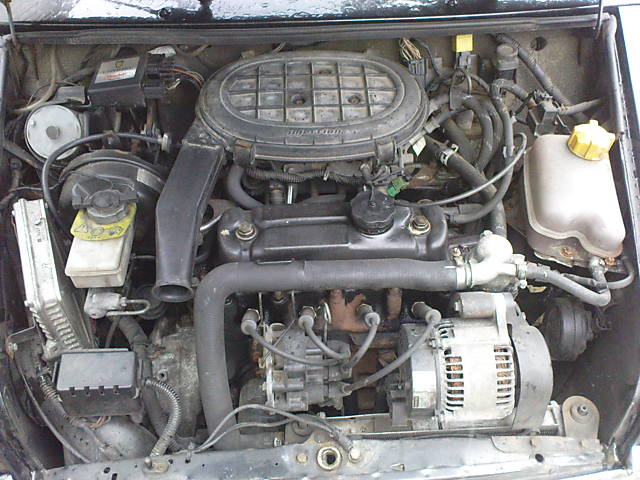

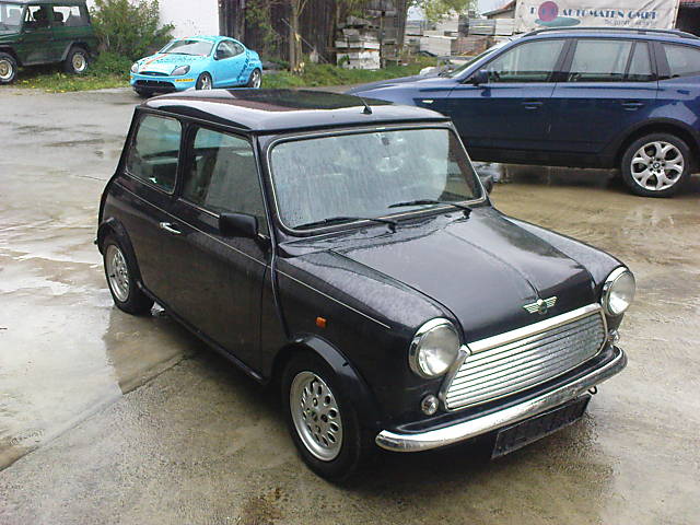

Poważnie rozważam zakup Miniaka z '97 roku z silnikiem 1,3 (63 KM). Samochód ma przejechane 120 000 km i kilka (dość dużych) śladów rdzy na karoserii. Dodatkowym atutem jest fakt, że ma poduszkę powietrzną. Autko miało 4 właścicieli (moim zdaniem sporo...) Cena samochodu to 3000 euro. Musiałbym po niego jechać za granicę. Jeśli chodzi o mechanikę samochodową to jestem laikiem i nie mam możliwości aby mechanik pojechał ze mną po samochód stą też prośba do Was o opinię. Decyzję musze podjąć na odległość.
Jeśli chodzi o przeznaczenie samochodu to z założęnia ma być on 2. samochodem w rodzinie oraz spełnieniem marzeń. Niechciałbym jednak, żeby samochód stał wyłącznie u mechanika i kosztował kolejne 3000 euro jeśli chodzi o naprawy. Czy części do Mini od 97 w górę są inne/drożesze niż te do starszych modeli? Znacie jakiś dobry warsztat dla Mini w Krakowie?
Do posta załączam pare zdjęć.

Patrząc na zdjęcie silnika to zapuszczony jest ale w typowo niemieckim stylu. Po wyciekach z pod pokrywy zaworów wnioskuje że raczej nie były nigdy regulowane a wiąze się to z zurzytymi szklankami popychaczy i wałek rozrządu może być w nie najlepszym stanie. Przy takim przebiegu pewnie jest zużyty synchronizator drugiego biegu.Sprawdzić też powinieneś stan tylnego wózka zawieszenia, bo może być skorodowany a to kolejny duży wydatek. Musisz być przygotowany na remont przedniego zawieszenia i hamulcy(tarcze, klocki i remont zacisków-wymiana tłoczków).
Czesci są te same co do starszych modeli oprócz elektroniki silnika.

Dzięki monsterk za wstępną diagnozę. Jak myślisz, ile kosztowałyby naprawy, o których piszesz? Chodzi mi zarówno o koszt częsci jak i robocizny (ceny części wstępnie sprawdzałem na reklamowanych na forum sklepach).
Flapjck1; mam świadomość, że na 3k się nie skończy (pomijając koszty sprowadzenia i rejestracji). Nie chciałbym tylko, żeby było to kolejne tyle a jedyną frajda jaką będę miał to z jazdy z i do mechanika lub banku. Nie ukrywam, że zainteresował mnie ten '97 bo jest w miarę młody a co za tym idzie powinienn być mniej awaryjny. Jako, że na mechanice się nie znam chciałym mieć w miarę spokój z naprawami.

Co do kosztów to pakiet strartowy oceniam na około 4-5 tys.zł bez ingerencji w silniki skrzynieale to wszystko zależy od stanu miniaka. Naprawiałem już kilka miniaków z lat 96-99 i niestety ale każdego stan był inny a przebiegi to od 40 do 180 tyś km. Nie ma reguły co będzie pod lakierem w miniaku
