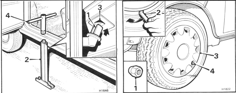

Pewnie wyjde na idiote, ale mam problem zwiazany z uzyciem lewarka w naszym kochanym miniaku. Mianowicie kompletnie nie wiem jak "złożyć" cały ten lewarek, pewien nie jestem czy mam wszystko. Prosze o jakiekolwiek podpowiedzi bo ja juz wymiękam godzine siedziałem w garażu i ni cholery :).

zrób zdjęcie tego co nie wiesz to się może coś poradzi :smile:

Przeczytaj Instrukcję Obsługi MINI

ale generalnie nie polecam tego lewarka, chyba ze w sytuacjach awaryjnych jak nie masz niczego innego podnosnika
ten lewarek rysuje, gnie, itp...
lepiej jakaś żaba pod wózek

to fakt - najlepsza żaba (taka za 50 w hipermarkecie) ale co do oryginalnego to idealnie Ci Waldek przesłał instrukcje - pamiętać trzeba o otwartych drzwiach :idea:

minimaniak pisze:pamiętać trzeba o otwartych drzwiach :idea:
święte słowa, co ja się nakląłem przy pierwszym użyciu, zaraz mi się przypomniał lewarek z malucha, tylko tam był wynalazek - wajcha przegubowa.

A jak już absolutnie, koniecznie i nic innego pod ręką nie masz, to podłóż między lewarek a "wzmocnienia" w podłodze kawałek deski... Ciężar się równiej rozłoży i się nie "wgnie" :roll:
