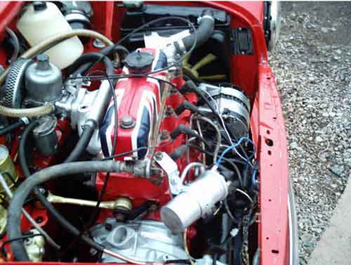

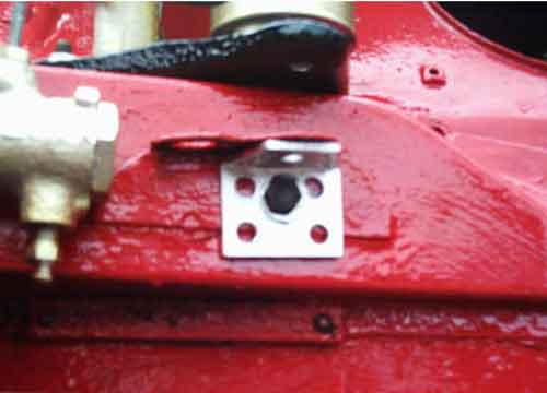

dwie fotki:
sprawdz to co pokazuja z naciskiem na blache dolna mocowania przy budzie
sprawdz tez stan podlogi przy mocowaniu wozka w podlodze po prawej stronie - dosc czesto peka tam blacha a dzwiek potrafi rezonansowac na cala bude
- drazek stabilizatora silnika - sprawdz gumy - i mocowania od budy
- 200803010.jpg (24.63 KiB) Przejrzano 527 razy
- mocowanie drazka w nadwoziu
- 200801005.jpg (12.02 KiB) Przejrzano 528 razy

Jeżeli masz urwane mocowanie górnego drążka reakcyjnego (blacha - przy puszce ściany grodziowej) bez wyciągania zespołu napędowego tego dobrze nie naprawisz, jedynie prowizorycznie spawając blachę z góry - a trzeba również od dołu. Tak się dzieje jak są wyrobione silentbloki drążka.
Jak masz słabą podłogę to trzeba dorobić łatę (dużo większą niż mocowanie) i wspawać.
