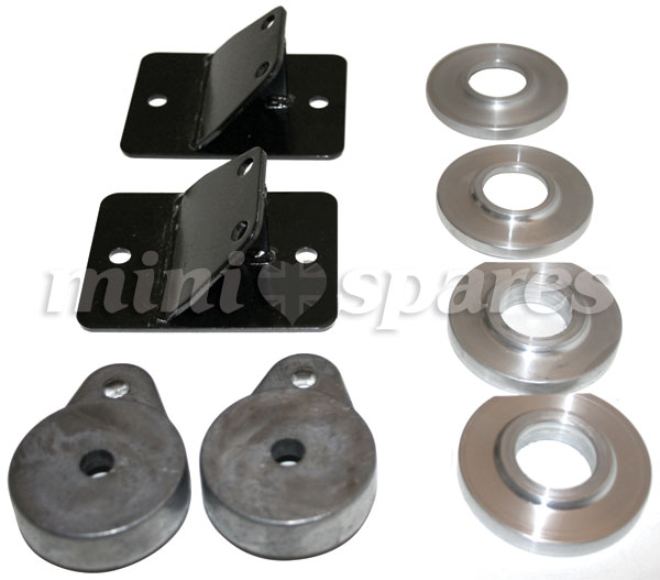

czy ktoś testował/ma założone takie => http://www.minispares.com/Product.aspx? ... UNT%20META... mocowanie przedniego wózka?
jakie wrażenia? piszą że trzeba się liczyć z wiekszym hałasem i zastanawiam zastanawiam się czy nie byloby to za bardzo ekstremalne biorąc pod uwagę uzywanie auta na codzień
drugi pomysł to wersja bardziej drogowa http://www.minispares.com/Product.aspx?ty=pb&pid=36374 i chyba ku tej bedę się skłaniał
jakieś doświadczenia z tymi zestwami?
- MSSK3010.jpg (38.32 KiB) Przejrzano 1155 razy

zakładaj na sztywno, tak jak powinno być. Poszukaj na markfive tam jest opisane i wcale nie jest dużo głośniej.
W tym drugim te czarne podkładki to z jakiegoś tworzywa są?
