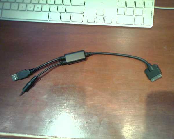

A jeśli połączycie iPoda kablem Jack - Jack to jest głos?
Jakim kablem podłączacie? iPod - USB (tym od synchronizacji z iTunes)?
Czy takim kablem jak na dole?
- iPod Adpater.jpg (18.29 KiB) Przejrzano 945 razy

Mini Jackiem będzie na 99% działać - tzn będzie dźwięk z głośników, ale nie będziesz mógł sterować Ipodem np. z kierownicy, czy przełączać playlist za pomocą radia, więc raczej mało fajnie.
Zapytaj dilera o ten kabel co wkleiłem, wtedy będzie działało
Masz tu numer części, żeby nie robili wielkich oczy w ASO
http://www.realoem.com/bmw/showparts.do ... g=65&fg=95
