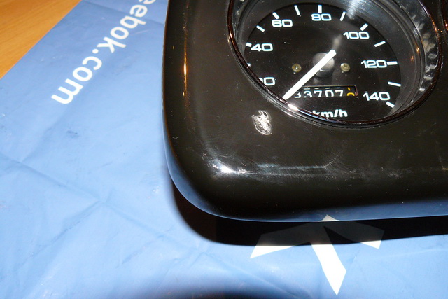

witam Was,
wczoraj wyjmując część deski tą z zegarami - walnąłem przez przypadek gdzieś w ostrą część auta. Nastąpiło pęknięcie klaru z czarnym lakierem - w związku z tym moje pytanie
czy da się to jakoś naprawić, aby ślady po naprawie były "niewidoczne" - najmniej widoczne.
dzięki za info - pasmo nieszczęść trwa :cry:
tak to wygląda
tak to wygląda

jesli czrny jest całay , zalej bezbarwnym i spoleruj

jak nie zamierzasz calego elementu malować/lakierować to wogole bym nie ruszał bo kazda naprawa miejscowa bedzie mocniej rzucac sie w oczy niz ta skaza...

wydaje mi się że Konrad K ma rację. też bym tak zrobił. i nie powinno być problemów

Jeśli czarny jest cały to trzeba delikatnie wygładzic to miejsce( delikatnie by nie uszkodzić czarnego) potem zmatować/zmatowić całość obudowy papierem 800 na wode i klarem po całości. (może być w szpreju ) To chyba najtańsze rozwiązanie w zestawieniu z efektem. Jak coś Ci nie wyda z klarem( zaciek ) zawsze mozna spolerować.

czarny jest "odpryśnięty" tak więc w przyszłym roku czeka mnie malowanie całości :(

zapraw czarne tak zeby nadal został dołek , poczekaj az wyschnie i z małą górką uzupełnij clarem a pozniej polerka delikatnym papierem wodnym na klocku i pastą polerską .\
dlubanina ale powinno zniknąc
Re: Rozwaliłem klar na desce :(
mozna zrobic tę zaprawkę ...i zobaczysz jaki efekt ... malowanie całosci zawsze mozna potem zrobic ...
