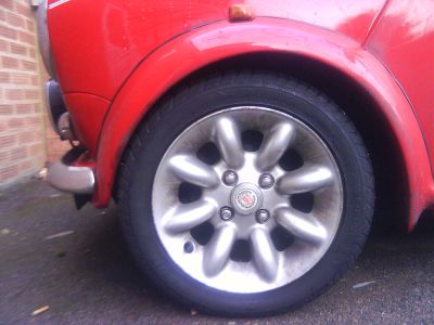

Witam, po ostatniej mojej wyprawie 1200 km zauwazylem najpierw ze jakos kierownica przy jezdzie na wprost jest lekko skrecona w lewo, druga rzecz kolo przednie lewe poszlo do przodu, szczelina miedzy nadkolem a kolem jest bardzo mala, zalaczam fotke, konsultowalem sie z kumplem, ponoc jest to trzpien wachacza górnego wyrobiony, jesli ktos ma jakies propozycje i wskazuwki czekam na pomoc. Pozdrawiam
Re: Przednie kolo przesuniete i za nisko
a czy jak robiłeś zdjęcie to lewe koło było ustawione napewno na wprost?
Wydaje mi się że jest skręcone lekko w prawo.
Stań na ulicy ,a nie przed murem, sprawdz czy oba koła stoją równolegle do osi samochodu, i zrób zdjęcia z obu stron. Uszkodzeniu mogły ulec gumki drążka reakcyjnegi jak równierz gumki dolnego wachacza

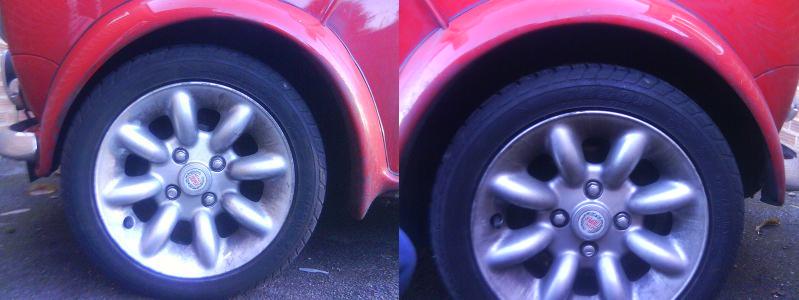

Kola na wprost, podloze równe, fotki obu kólek
W takim przypadku sprawdz też poduszki ramy zawieszenia, czy nie rozwulkanizowały się
