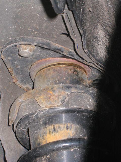

a propos punktu:
- cos stuka z tylu. nie wiem czy w zawiasie, czy w nadwoziu, ale klekocze lekko szczegolnie przy drobnych nierownosciach i malej predkosci. pozniej juz jest raczej nieslyszalne.
jest cos charakterystycznego dla modelu co nalezalo by sprawdzic od razu?
rozebralem dzis pol auta w celu znalezienia przyczyny..
i mam (zalacznik)
gorna poduszka mocowania amortyzatora
a wg. intercarsu: Łożysko górnego mocowania amortyzatora
ktos z Was juz to wymienial?

koszt zaden, ale pracy sporo..
i mam (zalacznik)
- annex1.jpg (56.99 KiB) Przejrzano 1123 razy
