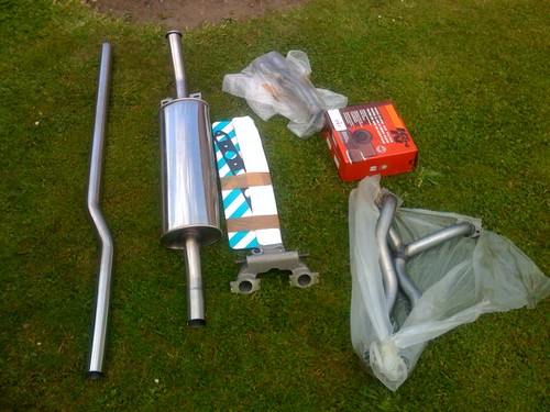

Post autor: _michal_ »
Tak to wygląda: "producentem" jest minispeed - w sumieni nie wiem czy to jest do 1275 ale ktos sprzedaje nowy, tylko rozpakowany zestaw za 70% ceny więc nabieram podejrzeń :mrgreen:

bartek
Re: Stage 1 kit 998 vs 1275
Post autor: bartek »
Wygląda ładnie ale jak pisal saint raczej ci sie nie przyda...
skoro jest nowy to go wymien... :razz:
Kolektor wydechowy ma najmniejsze znaczenie. Iglicę zawsze można kupić właściwą ( nie napisałeś jaki masz gaźnik ). Jest w necie SU Win calculator na podstawie, którego można w przybliżeniu dobrać iglicę w zależności od potrzeb.
okazało sie ze to jednak od 998 i kupilem :mrgreen: dzis wogole mnostwo skarbów kupilem :lol: i teraz musze je przed żoną ukryć...hehehe
