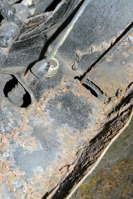

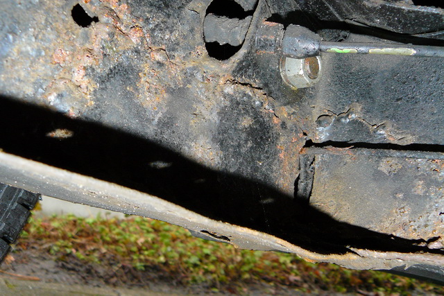

poniżej zdjęcia "super wózka"
strona całkowicie urwana - koło się nie obraca

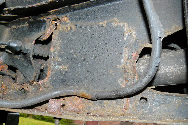

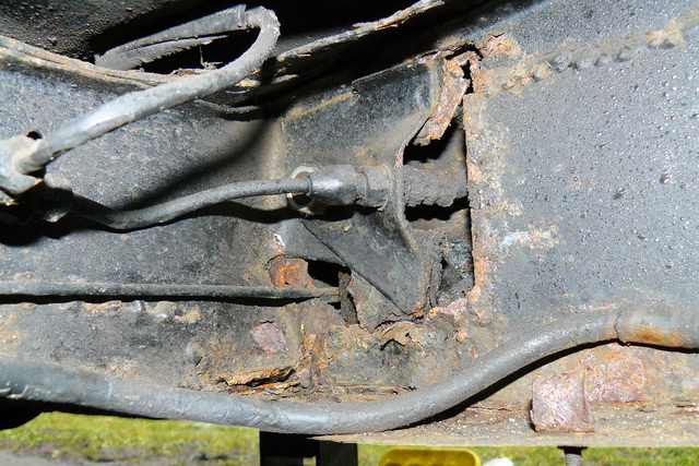

Re: wymiana tylnego wózka
strona druga - też dziury
mógłby mi ktoś naświetlić ile jest śrub do odkręcenia ??
też łaty
też łaty
pict 2
pict 2
4 do progów ( po 2 na każdą stronę ) i 4 w podłogę bagażnika.
Piotr Topór pisze:4 do progów ( po 2 na każdą stronę ) i 4 w podłogę bagażnika.
tych w progach się właśnie boję :evil:
coby mi się znów nie pozrywały :neutral: jak te od mocowania wahaczy
Grzej palnikiem to wyjdą. Jak zerwiesz to trzeba nakrętki wspawać.
Post autor: PROCu »
Podczas rozbiórki mojego Łobuza strzeliła tylko jedna śruba i to właśnie jedna z czterech przykręcanych "w progi"
Jeszcze może się pojawić kłopot z przewodami hamulcowymi.
Jeśli mają tyle co wózek to mogą się łatwo obrobić - przydałby się klucz do ich odkręcania http://hit-corona.com.pl/images/narzedz ... ef15cf.jpg .
Nie wiem czy tak jest we wszystkich ale przez wózek u mnie przechodził jeszcze przewód od akumulatora.
No i żeby ostatecznie odpadł to jeszcze trzeba amortyzatory odkręcić :)
i uwaga na palce nie jest może strasznie ciężki ale jak łupnie...
