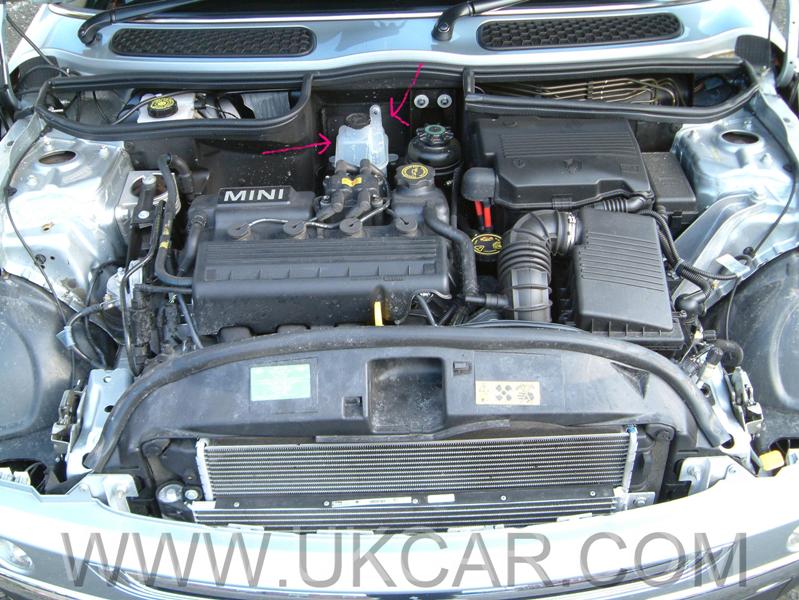

Witam. Mam mały problem; pod maską mini one 2003 znajduje się zbiorniczek zaraz przy zborniczku płynu chłodzącego z niebieską zatyczką, nie wiem do czego on jest. Myślałam, ze do płynu do wycieraczek ale na zatyczce znajduje sie "książeczka" czyli sprawdzić w instrukcji ale w instrukcji jest on na obrazku lecz nie podpisany do czego on jest?
Trochę mine to irytuje bo jest on pusty a ja nie wie co tam wlać.
Zadzwoniłabym do ASO ale jest sobota wieczór a do poniedziałku jeszcze troche zostało.
Please Help
Please Help

Re: Zbiorniczek pod maską do czego to? niema tego w instrukcji
A na korku masz jakies oznaczenia oprócz "ksiązeczki"?
Jeżeli jest tam symbol CHF 11S ONLY (skrót od płunu Pentosin CHF 11S)
to jest to zbiorniczek na płyn do wspomagania kierownicy.
Pozdro.
Pozdro.
Włanie, że nie ma zadnego napisu. Jest tylko symbol ksiązeczki. Domniemałam, że jest to zbiorniczek na płyn do spryskiwaczy ( niebieska zatyczka tak jak na zbbiorniczku spryskiwaczy)ale owy zbiorniczek znajduje się nad kołem z symbolem takiej fontanienki. Dzwoniłam do zanjomego i wyliczliśmy wszystkie zbiorniczki tj:
Płynu hamulcowego-jest
Płynu chłodzącego-jest
Plynu wspomagania-jest
Płynu spryskiwaczy-jest
Dziwne to troche jest

zdjęcie przykładowe owego zbiorniczka
Zdjęcie przykładowe owego zbiorniczka
- 22A-Mini_One_1.6.jpg (38.42 KiB) Przejrzano 2139 razy

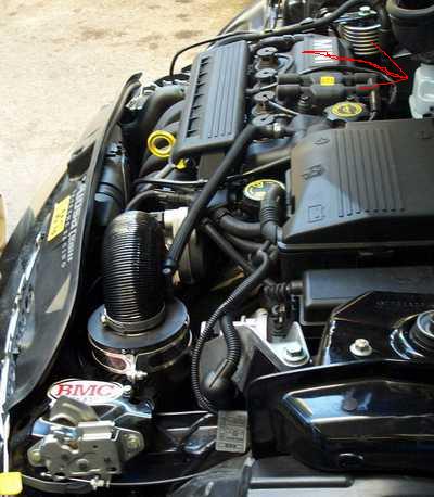

znalazłam jescze dokladniejsze zdjecia
- mini-cooper-engine.jpg (98.85 KiB) Przejrzano 2134 razy
Witaj
Zarówno kształt jak i miejsce wskazuje na zbiorniczek płynu chłodzącego.
Wojtek
Wojtek
Dziwne bo jest pusty a temperatura jest ok. Jesteś pewien że to To?
Dzieki za odpowiedz
Pzdr
Masz racje!! Cieszę się, że Mi pomogliście.
Jutro zaleje drania Płynem chłodniczym
To forum jest THE BEST
To drugie zdjęcie które dałaś, to wersja z prawostronną kierownicą. W prawo od niego masz zb. płynu wspomagania, trochę do przodu wlew oleju, a z lewej strony na podszybiu zb.płynu ham. Jeśli zgubiłaś płyn to czujnik temperatury może nie działać. Jak go zalejesz, to sprawdź czy gdzieś nie ucieka. Nie chcę Cię martwić ale płyn chłodzący sam z siebie nie ubywa i musisz znaleźć przyczynę jego zniknięcia.
