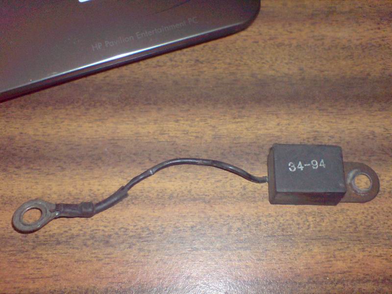

witam czy ta czarna kostka na zdjeciu to regulator napiecia jesli tak to jak ma byc podlaczony do alternatora bo poki co nie mam go podlaczonego bo musze dokupic nowy gdyz w starym ulamamny jest kabelek i czy sa jakies przeciwskazania jazdy bez niego co moze sie uszkodzic

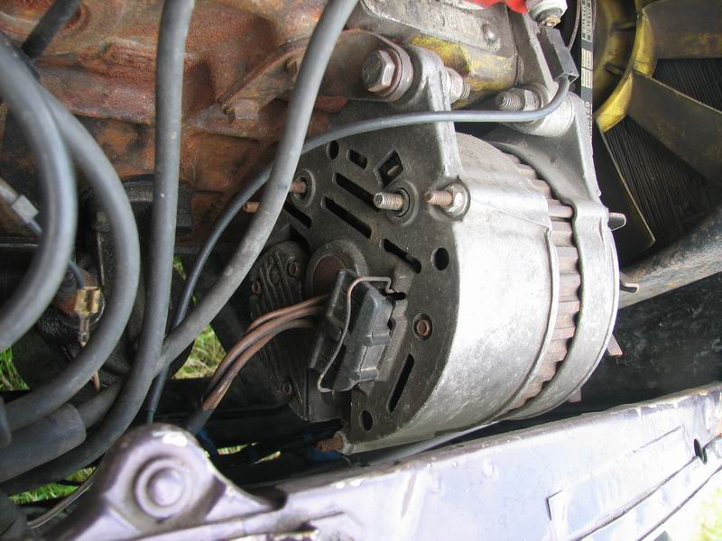

powinno to być zamontowane o tak : alternator
inne foto

Bo alternatory w k-serii są identyczne, tyle że występują jedynie jako lustrzane odbicia ;)
Fiesty mają te same co Miniaki z tego co gdzieś tam kiedyś wyczytałem
A z czarną kostką też kiedyś kombinowałem, bo jak kupiłem nowy 75A do Miniaka to nie miał jej na wyposażeniu, przełożyłem ze starego ...

no wlasnie u mnie jest nie dosc ze jest ulamamny kabelek to jest nie taki jak potrzeba gdyz z obu stron ma uchwyt na nakretlke Jesli mozesz zobaczyc co jest napisane na gorze u ciebie na kostce byl bym wdzieczny ja znanalzem na zdjeciach w innych mini numery 22-95 oraz 02-98

Nie odzywałem się w sprawie czarnej kostki bo sądziłem,że to oczywiste.To kondensator przeciwzakłóceniowy.Bez niego też wszystko gra.Za wyjątkiem radyjka,które może nieco trzeszczeć.

czyli mozna jezdzic bez tego ? u mnie radyjko zaczyna trzeszczec jak wlaczam ogrzewanie w sensie nawiew JEszce jedno co wskazuje prawa czerowna kontrolka w srodkowym liczniku Zreszta jesli mozecie to napiszcie co wskazuje wszytskei trzy kontrolki prawa lewa gorna dzieki
