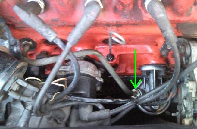

Witam.
Podejrzewam, że na połączeniu rurki oraz obudowy filtra oleju (zdjęcie poniżej) wycieka mi olej. Rurka jest już całkowicie dokręcona (nakrętka oparła się o obudowę).
Proszę o radę jak uszczelnić to połączenie lub czy konieczna jest wymiana rurki a jeśli tak to gdzie taką dostać bo ani w minicentrum ani englishcars nie znalazłem.
Z góry dzięki!
Z góry dzięki!

Re: Wyciek oleju - rurka łącząca obudowę filtra oleju z blokiem
dorobic w zakladzie hydrauliki silowej elastyczny przewod z odpowiednimi koncowkami
tak jak juz napisano: jedz z rurką do zakładu/serwisu koparek czy dźwigów - dorobią ci w 5 minut
robiłem tak wielokrotnie jak pracowałem przy serwisie wtryskarek

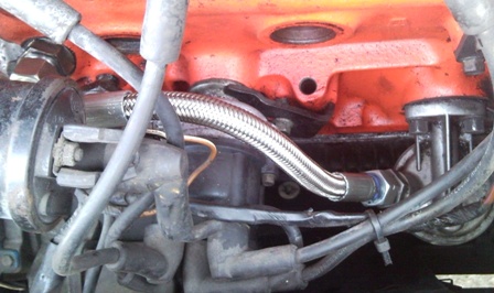

Dzięki za rady.
Nie obyło się bez problemów z odpowiednim gwintem ale problem załatwiony. Jeśli ktoś z okolic Krakowa potrzebowałbym namiarów to polecam:
Hydrokrak – dorobili wężyk
Sawera – dorobili nyple o odpowiednim gwincie pasującym do bloku i głowicy filtra oleju
Całość wygląda tak:
Całość wygląda tak:
i załoze ze trwałość tego rozwiazania bedzie o 100lat wieksza od oryginałuiwohank pisze:
Całość wygląda tak:
