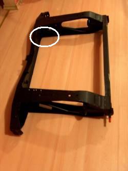

Czy skorodowany wózek tylny można reanimować, czy konieczny jest zakup nowego?
Chodzi dokładnie o miejsce zaznaczone na zdjęciu, a jeszcze dokładniej o tą dolną blachę, którą, bez większych starań można urwać, bo jest przeżarta.
Czy można to usunąć i wspawać nowy fragment?
Pozdrawiam i dziękuję za odpowiedź. :)

daj lepsze zdjecie tej korozji bo z tego to g.... widac

Rzecz w tym, że niestety nie mam zdjęcia, a to jest zapożyczone ze strony sklepu.
Powiem tylko tyle, że jest mocno skorodowany ten fragment... Tak, jak pisałem - można go urwać ręką.
Generalnie to pytanie jest takie, czy wózek podlega regeneracji, czy tylko zakup nowego/używanego, który jak wiadomo do najtańszych nie należy.
Re: Skorodowany wózek tylny
To jest nowy wózek: primo, ma jeszcze naklejke, secundo, zdjęcie z minicentrum.pl :)
Daj zdjęcie swojego wózka, a najlepiej, wypiaskuj i daj zdjęcie (no chyba że jest po piaskowaniu). Pozatym jest pewna różnica pomiędzy elementem skorodowanym, a skorodowanym.
edit:
Generalnie jest to tylko blacha, więc jest to naprawialne, dostępne sa poszczególne wymiary wózków, żeby po naprawie nie okazało się ze miniak zostawia 4 ślady.

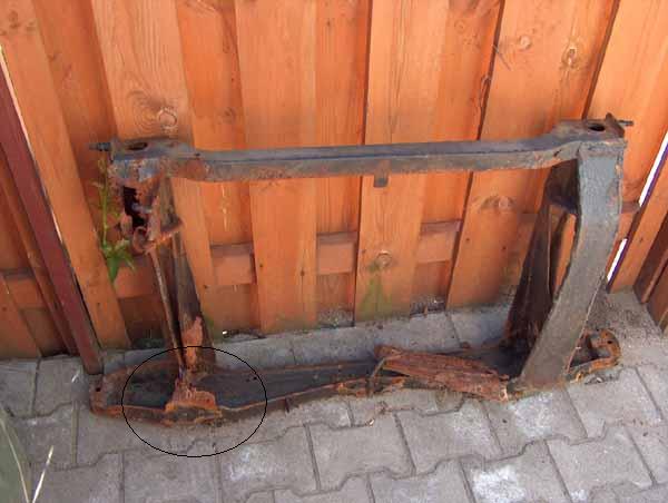

Wygląda to mniej więcej tak, jak na zdjęciu poniżej z tym, że cała ta blacha jest na miejscu, ale się "urywa".
jesli mowa o plaskim panelu to jak najbardziej do zerwania i wspawania nowego platu ale daj fote to raz tak czy siak SWOJEGO wozka
i najlepiej go wypiaskuj zanim podejmiesz decyzje o lepieniu :D

Jak w tym miejscu się urywa to lepiej zainwestuj w nowy.

Na początku lat 70-tych niejaki Pan J.D. z Redy(koło Gdyni) zrobił kilka wózków kompletnych od zera. Kosztowały spoooro. Czy jednak dziś warto. No chyba ,że tylko miejscowe łatanie.

ja akurat męczę wózek tylni i został wypiaskowany i pospawany, ale szczerze był w trochę lepszym stanie, a kumpel, który mi go spawał nie wyrażał, że tak to określę, pochlebnych opinii podczas jego naprawy ;], najgorzej, że po piaskowaniu może się okazać, że za dużo z tego wózka nie zostanie, u mnie po piaskowaniu wyglądało to tak :

No właśnie mniej więcej tak wygląda ten wózek... Pytanie jakby było po wypiaskowaniu.
wypiaskuj, potem bedziemy sie zastanawiac
