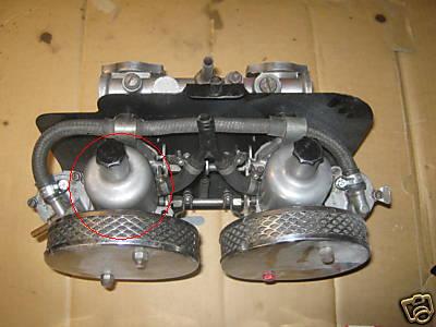

Na co zwrocić uwagę kupując gażnik SU? Podobno 100% kompletne, podobno 100% sprawne - co "na szybko" mozna sprawdzić?
Sprzet na fotce:

stan osiek przepustnic, nie moga miec luzow promieniowych
zdejmij dzwony z gardzieli ( srubokret!! ) i zrob test - zamiast wykreconego bagneciko/korka przytrzymaj otwor palcem - tlok nie powinien wypasc z dzwona - podcisnienie powinno go trzymac
sprawdz czy w obydwoch gaznikach sa takie same igly

flapjck1 pisze:zdejmij dzwony z gardzieli ( srubokret!! )
a mozesz bardziej opisowo?
Re: Co sprawdzić przy kupnie gaźnika SU
to na czerwono to wlasnie dzwon- pod/w tym jest tlok do tloka przykrecona jest igla

flapjck1 pisze:to na czerwono to wlasnie dzwon- pod/w tym jest tlok do tloka przykrecona jest igla
domyślałem się :mrgreen: do czego mi bedzie potrzebny śrubokręt? czy po odkreceniu korka "dzwon" nie bedzie do zdjęcia ręcznego?
PS. polskie nazwy części tak odbiegają od angielskich odpowiedników że trzeba nieźle się nadumać o co chodzi :mrgreen: :lol:
obudowa tłoka, aka dzwon, aka dashpot jest przykręcony do korpusu 3-ma wkrętami - po to śrubokręt, potem ściągasz go już łapką, bez żadnego podważania. Korek nie ma nic do tego czy się ściągnie dashpot czy nie.
