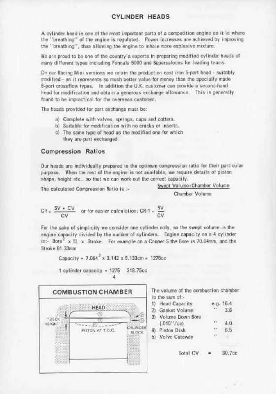

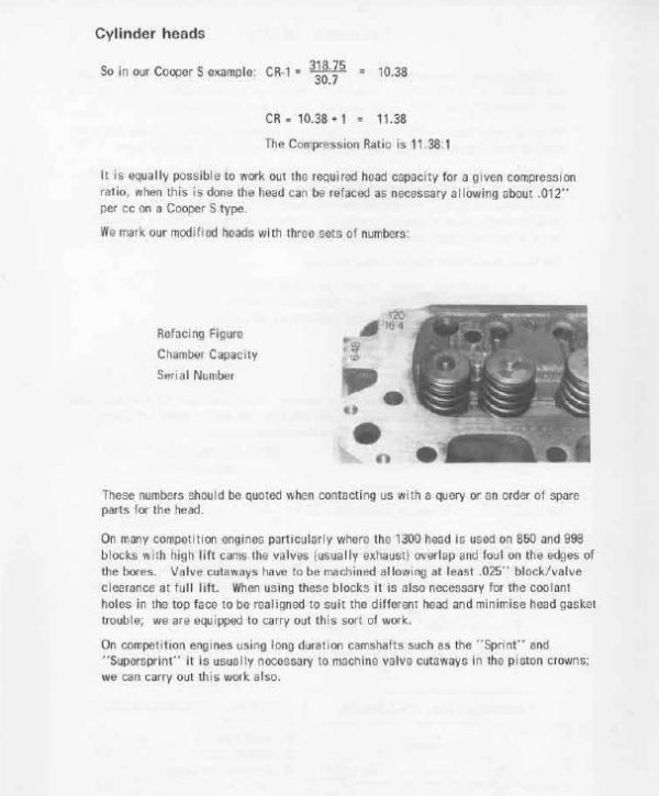

- Posty: 2294
Re: planowanie głowicy a stopień sprężania
wystarczy deko poszukać
a najpewniej to po prostu kalkulator w rękę, wykonanie kilku działań i znasz kompresję
oczywiście kwintesencją sprawy jest dokładny pomiar komór spalania, ale jeśli masz nie ruszany silnik to po podanej kompresji poczatkowej możesz wyliczyć ich pojemność
podane na tacy wygląda to tak (wyciąg z katalogu Longmana)
- compression_2.jpg (50.74 KiB) Przejrzano 663 razy
- compression_1.jpg (68.45 KiB) Przejrzano 664 razy
