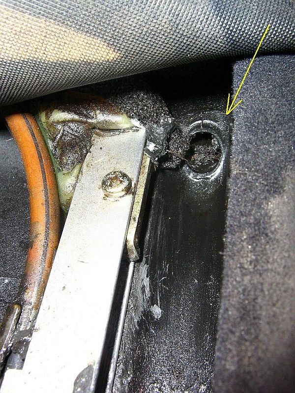

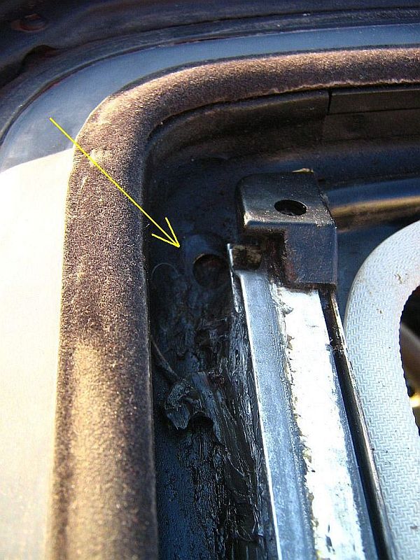

Ruszyłem dziś rano jak co dzień do pracy. Kilka metrów z lekkiej górki, zakręt w prawo i w tym momencie na głowę spadła mi fontanna wody spod podsufitki. Konkretniej z okolic tego miejsca, spod gumy.
Doszedłem do tego, że po nocnym deszczu woda zgromadziła się w rynienkach w których osadzone są prowadnice rolldachu. Na obu końcach tych rynienek są dziury, prowadzące nie wiadomo gdzie. Wygląda na to, że woda wlazła właśnie do tych dziur i wylała pod podsufitką, skutecznie mnie budząc. Czy ktoś z Was wie do czego są te dziury, gdzie prowadzą i czy mogę je zakleić np. silikonem, zeby powstrzymać kolejne powodzie?
Prysznic pod rolldachem
- rynna_tyl.jpg (167.84 KiB) Przejrzano 713 razy
- rynna_przod.jpg (126.54 KiB) Przejrzano 713 razy

Te dziury to odpływ wody, który fabrycznie jest zaślepiony.
Trzeba usunąć zaślepki , założyć rurki i dalej przez przednie lub tylnie słupki przez bagażnik
i tylni pas na zewnątrz.

zgadzam się z przedmówcą - odpływy są zaślepione
miałem podobne prysznice jak miniak stał w deszczu przodem w górze, odwrotnie było luz
obecnie przy składaniu dachu rurki mam już przygotowane do montażu
fabryka robiła to auto zdecydowanie na ładną pogodę

Ok, a w ktorych miejscach sa te zaślepki? Bo przy dachu nic nie widzę

Re: Prysznic pod rolldachem
zaślepki są zaraz za tym zapchanym otworkiem
musiałbyś zdemontować dach by na luzie je zdjąć i zamontować jakiś wąż do odprowadzania wody
czyli niezależnie od wszytskiego musisz tez zdjąć podsufitkę
Dachu nie musisz demontować , wystarczy odkleić podsufitkę przy otwartym dachu i zobaczysz czerwone zaślepki.
Długi śrubokręt przyłożyć do metalowych zacisków, lekko stuknąć i po kłopocie.
racja - obędzie się bez demontażugawa pisze:Dachu nie musisz demontować , wystarczy odkleić podsufitkę przy otwartym dachu i zobaczysz czerwone zaślepki.
No to gites, w weekend tam zajrzę. Oby tylko pogoda dopisała.
Dzięki za pomoc
Dzięki za pomoc
