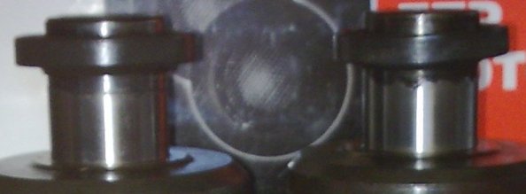

Zagrzał sie olej i po jeździe spadło kilka kropelek oleju na posadzkę
w garażu więc postanowiłem wyjąć i uszczelnić.
Zregenerowałem końcówki pod simering
Przed regeneracją były wyczuwalne rowki
Wytarte przez piaseczek)
Zostały napawane twardym spoiwem
a potem szlifowanie i polerowana powierzchnia.
Widok jak poniżej. Założyłem i teraz brak nawet zwilżenia od oleju
po zagrzaniu silnika i ostrej przejażdżce.
Jeżeli ktoś potrzebowałby to mam takie "wejście" w pewnej firmie
Ja zapłaciłem za to fachowcowi "flaszka zagryska i popitka" jako kolega.
Spaw jest twardy więc mam nadzieje posłuży długo.
po regeneracji
po regeneracji
po regeneracji.jpg (19.22 KiB) Przejrzano 474 razy
