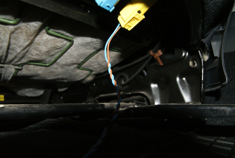

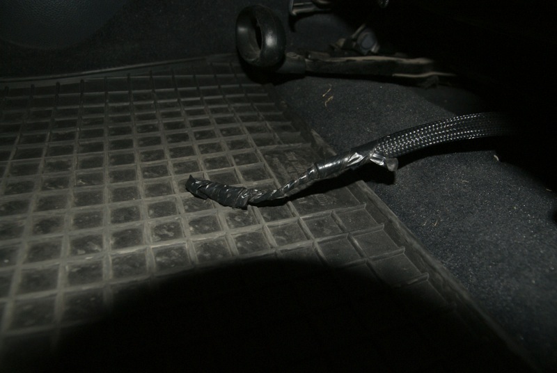

powiem Ci że mam ten sam problem.. 2 dni po zakupie mini próbowałem wymienić samemu radio i myślałem że trzeba odkręcić obudowa po obudowie i odkręciłem a raczej poluźniłem prawy plastik z napisem "airbag" jednak gdy pojechałem do serwisu - wykasowali błąd i powiedzieli że właśnie tam był błąd jednak jest naprawiony.. zapłaciłem 402zł za naprawę.. jednak po jednym dniu to samo!
pojechałem ponownie.. 2godz. czekałem i stwierdzili że muszę przyjechać w inny dzień i rozbiorą cały bok samochodu żeby sprawdzić czy są poduszki..
szkoda gadać.. więc już nie pojechałem bo nie mam cierpliwosci a w dodatku takie koszty.. jednak przeszkadza mi ta kontrolka strasznie..
natomiast powiedziałem w serwisie że pod siedzeniami jest jeden kabel zaklejony taśmą a przy drugim siedzeniu podłaczony jeden kabelek to powiedzieli że to jest napinacz od pasów.
poniżej daje dwie fotki pod siedzeniami ( sorry za jakość ale robiłem gdy było ciemno)
- fotel pasażera
- DSC05035.JPG (89.62 KiB) Przejrzano 4424 razy
- fotel kierowcy
- DSC05033.JPG (90.93 KiB) Przejrzano 4425 razy

u mnie na szczescie zaden kabelek nie zwisa a u Ciebie wyglada to dosc niepokojaco.

no tak.. niepokojaco.. chociaz w serwisie twierdza ze to napinacz od pasow no zal.. pojechalem po to do serwisu zeby mi powiedzieli co i jak zebym mogl ew. zadac zwrotu pieniedzy od wlasciciela poprzedniego a oni mi takie numery.. pozdrawiam aso w poznaniu!looki87 pisze:u mnie na szczescie zaden kabelek nie zwisa a u Ciebie wyglada to dosc niepokojaco.

matthew przeplaciles i to slono.
auto masz po wypadku i na bank brakuje jakiejs poduszki, a kontrolka swieci sie bo nawalil ktorys opornik.
przerabialem ten temat troche.
a co do kasowania bledu - mozna samemu ryzykowac, ja tak zrobilem i jezdze. w razie czego komus z krakowa moge pomoc. mam kabel i program diagnostyczny.
napinacze czesto nie sa wymieniane bo to koszt z 600 zl za komplet, do tego watpie, aby byly podszuki w siedzeniach (podotykaj, jezeli jest miekko to ich nie ma ;] )
niestety fuszerka jest dosc popularna..

heh.. no widzisz.. wychodzi na to że aso to ściemniacze jakich mało w dodatku cenią się nie wiem za co.. (sorry jeśli kogoś obraziłem) no ale poprostu brak słów na takie coś.. przy zakupie auta nie pojechałem do ASO bo to była niedziela.. jednak zaraz kilka dni po pojechałem tam i nic nie wiem a 2 dni temu minął miesiąc od zakupu a wiem że jeśli bym to wiedział wcześniej to mógłbym się odwołać do sprzedawcy a teraz wątpiedawid pisze:matthew przeplaciles i to slono.

w siedzeniach jest miękko więc sprawa jasna jeśli chodzi o siedzienia - w sumie i tak chce wymienić na pół skórę ale nie musiałbym wykładać ze swoich pieniędzy jeśli bym o tym wiedział wcześniej.. ciekawe jak wygląda sprawa w kierownicy i u pasażera
Re: Kilka problemów z miniakiem R50. Kontrolka AIRBAG
żółta wtyczka to poduszka, niebieska to napinacze
