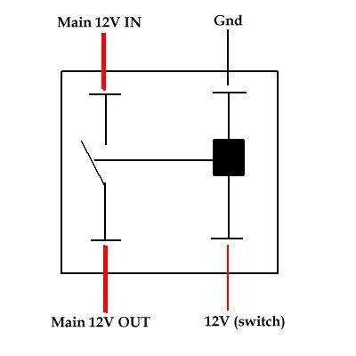

Przekaźnik jest jak najbardziej zalecany, oraz wbrew pozorom łatwy w instalacji.
Najzwyklejszy przekaźnik samochodowy ma 4 wyjścia, oraz schemat podłączenia na obudowie.
Wystarczy przełożyć przewody świateł mijania na styki "robocze" przekaźnika, a styki wzbudzania do przełącznika który poda 12V i drugi na masę.
Sam przekaźnik wrzucasz gdzieś za panel przełączników i zapominasz o sprawie
tylko trzeba go dobrze zaizolować, nawet taśmą, żeby gdzieś nie zrobił zwarcia
- dla ułatwienia wygooglowany schemat :)
- Relay.jpg (11.25 KiB) Przejrzano 1781 razy

Dzięki za opis i rysunek. Sprawa wydaje się prosta. W wolnej chwili kupię przekaźnik i powalczę
