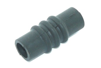

Czy zna ktoś lepszy patent niż ten bajpas ? Strzela mi co chwile. Nowy i znowu nowy i znowu strzelił trafi mnie już szlak. Może już ktoś coś na to wymyślił ??

nie znam sie ale chyba lepiej leczyć przyczynę a nie skutek pękania...

a co może być przyczyną ??
Re: Czy zna ktoś lepszy pantent niż ten *%$#&%$#@** bajpas ?
sprawdz czy termostat masz sprawny i czy nie masz przedmuchow pod glowica

termostat ostatnio sprawdzany był przez se7vena, głowica ostatnio i blok silnika był tez zmieniany przez se7vena wiec myśle ze to powinno być ok
sezar pisze:Czy zna ktoś lepszy patent niż ten bajpas ? Strzela mi co chwile. Nowy i znowu nowy i znowu strzelił trafi mnie już szlak. Może już ktoś coś na to wymyślił ??
ten bypass jest z gó..... zrobiony, musisz zamiast niego założyć przewód gumowy zbrojony taki jak do nagrzewnicy ale o średnicy wewnętrznej 12,5mm

korek... to może być pomysł bo ostatnio po nim przejechałem i zostało mi tylko korek, spreżyna i zatyczka hmmm choć z drugiej strony mam problem z ogrzewaniem nie grzeje to może być termostat choć...

możliwe ze zapowietrzony wiec odpowietrza sie ... (?)

jak pisałem blok nowy głowica tez wiec i uszczelka nowa ledwie 2000 przejechane
