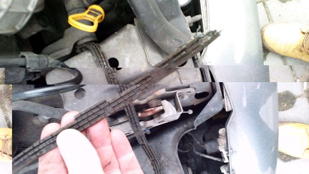

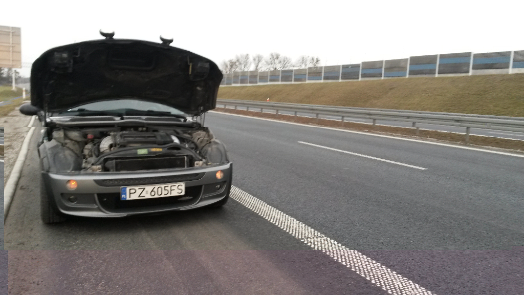

jak nie chcesz skończyć jak ja i wydać ponad 1tys pln za robotę, bo zmieliło napinacz i rolkę, to wymień zawczasu.
