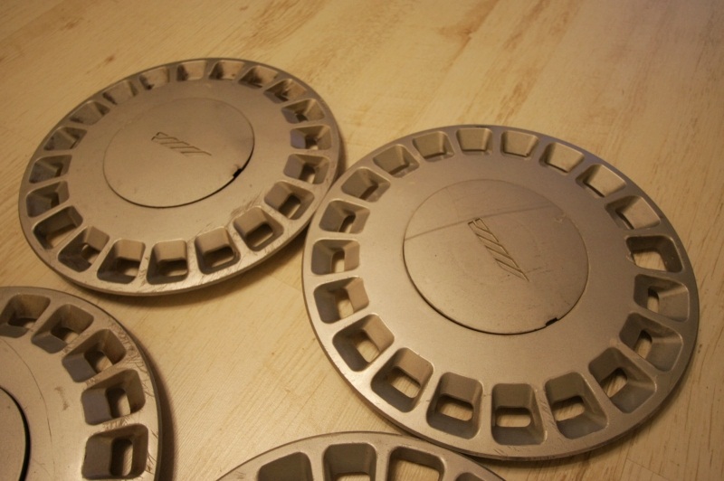

Czy jest możliwe że takie kołpaki jak na zdjęciu poniżej nie zamontuje do minie z '92r. ?? Powiem szczerze chciałem je dzisiaj zamontować i zwariowałem bo nie potrafiłem. :(

A kolega odkręcił śruby od koła aby je zamontować :) To są oryginalne kołpaki !!!!!!!! śruby powinny być z plastykowymi podkładkami.

sebek81 pisze:A kolega odkręcił śruby od koła aby je zamontować :) To są oryginalne kołpaki !!!!!!!! śruby powinny być z plastykowymi podkładkami.
ojojoj to chyba jest podstawa, podkładki plastikowe tez mam ale tak jakby kołpak nie dochodził do końca felgi i nakrętka wkręcana przechodzi przez otwór kołpaka. Zaznacze że kołpak dobrze dopasowywałem do wentyla.

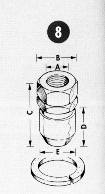

gawa pisze:do tych kołpaków są inne nakrętki
a można wiedzieć jakie ??
gawa
Posty: 109
Re: Orginalne kołpaki MINI
Post autor: gawa »
takie jak na foto

ale one ledwie ponad otwór z kołpaka co wychodzą ??
gawa
Posty: 109
Post autor: gawa »
D- nakrętki = 1/2"
C- = 1.1/16"
