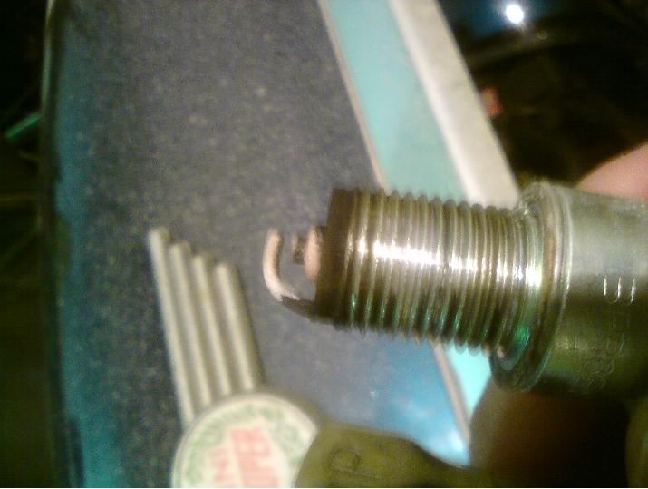

wydaje mi się że świece wyglądają troszkę dziwnie
po lekkim dodaniu gazu spaliny zmieniają kolor na ciemniejszy
co może być powodem??
co sprawdzać

Re: SPI zalewa się
Jeżeli wszystko jest tak jak było przed zmianą uszczelki i nie popełniłeś żadnego błędu przy montażu, regulacji zaworów czy połączeniu wszystkich odpiętych wtyczek.
Sprawdź przewody podciśnienia podłączone z tyłu kolektora. Końcówki kątowe z elastycznego tworzywa pękają zwyczajnie "ze starości" i pod wpływem paliwa. Przewody dochodzą do termostatu klapy gorącego powietrza w obudowie filtra powietrza. Do separatora par paliwa (czarna prostokątna puszeczka z tworzywa) i dalej do ECU.
Jakiekolwiek nieszczelności na drodze podciśnienia powodują wiele problemów w prawidłowej pracy wtrysku.
To jedna z możliwych opcji
