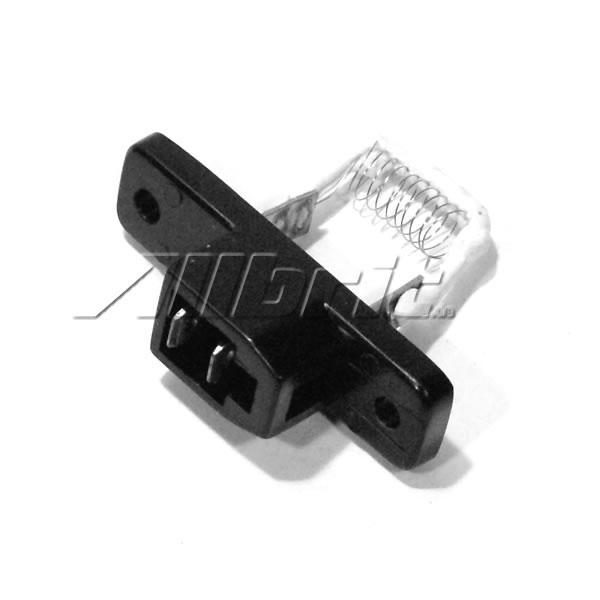

Re: wiatrak nagrzewnicy - jednobiegowy/dwubiegowy
w MPI jest właśnie jakiś gówniany rezystorek który nota bene kosztuje 30GBP!
http://www.minispares.com/Product.aspx? ... 20RESISTOR

ta najlepiej jak ktoś mający MPI "rozbebeszy" przełacznik i zmierzy ten rezystor
wtedy będzie wiadomo ile on wynosi i będzie można zamontować trójpozycyjne przełączniki
rezystor jest wkręcany od boku po prawej lub lewej stronie, nie pamiętak w tej chwili i nie mam gdzie obejrzeć, ale po kablach od przełącznika można dotrzeć

a wygląda on tak:
- mpi heater resistor
- thumbnail.jpg (27.03 KiB) Przejrzano 1802 razy

@domino
super rezystor
piekny kolor, piekna fotka wręcz z profilu
a jaka wartość ??
tego nie wie nikt
super rezystor
a jaka wartość ??
tego nie wie nikt
szukałem ale się nie doszukałem takiej informacji w sieci ...
trzeba czekać aż ktoś skoczy z miernikiem do swojego mpi
czyli rezystor można dobrać tylko zostaje ustalenie oporności
