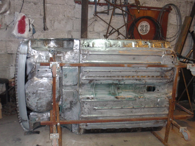

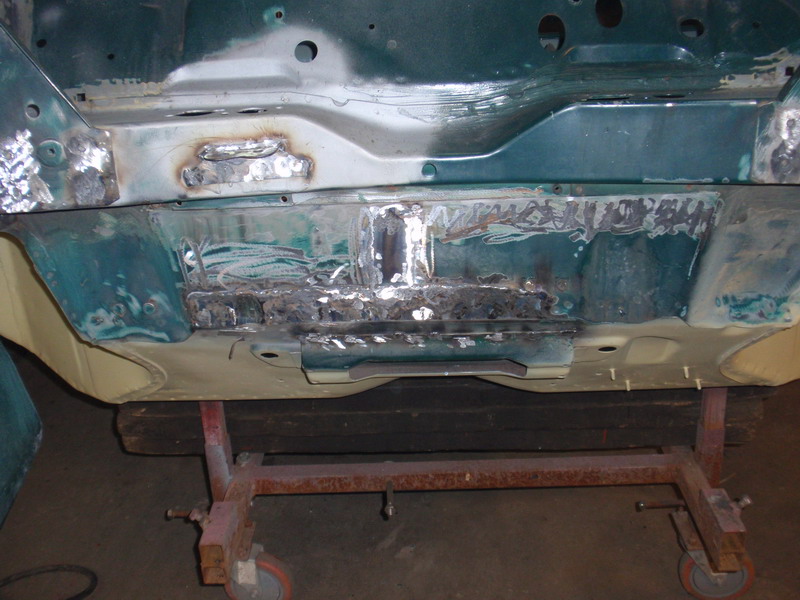

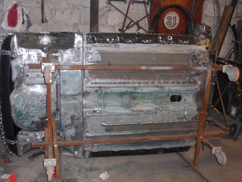

Miniak jest na razie w fazie budowania. Karoseria jest po przejściach i gruntownej blacharce, na początku miał to być zwykły miniak, taka sobie czterdziestka, a teraz jest na etapie założenia kompresora.
zacząłem od spawania podłogi i progów
Ostatnio zmieniony 24 cze 2010, 16:12 przez monsterk, łącznie zmieniany 1 raz.

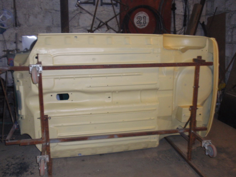

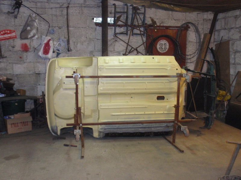

Malowanie podłogi podkładem reaktywnym
taki będzie kolor całego miniaka

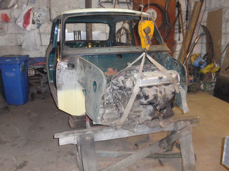

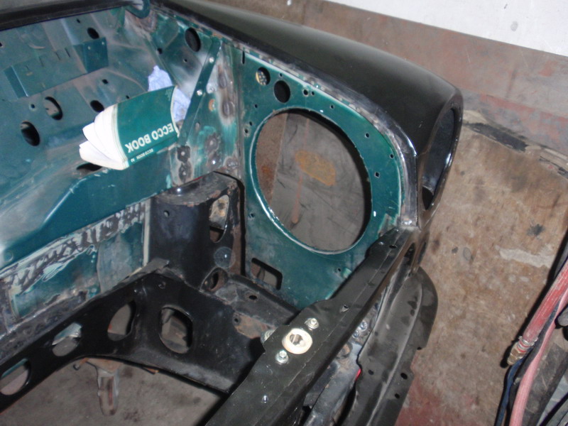

przymiarka silnika hondy, ale szybka decyzja że nie tędy droga
nie obyło się bez cerowania komory silnikowej

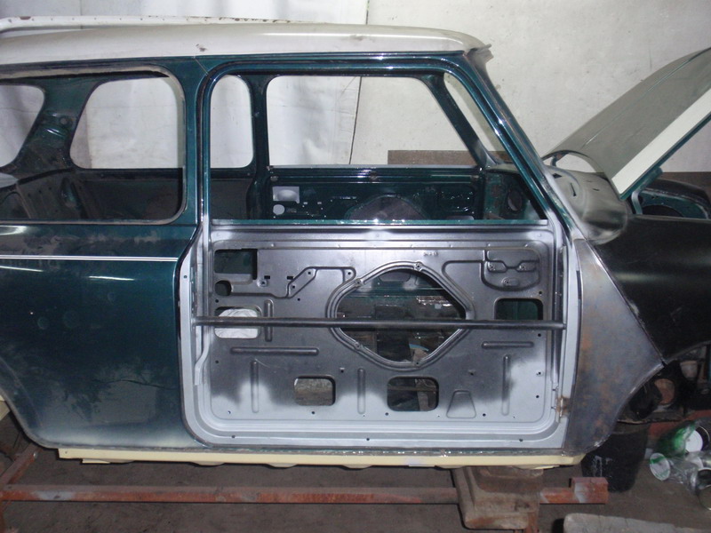

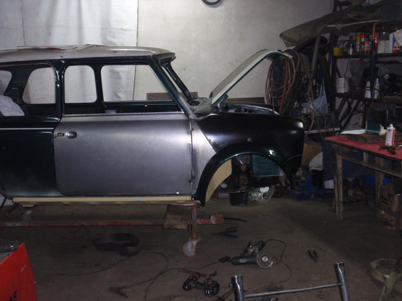

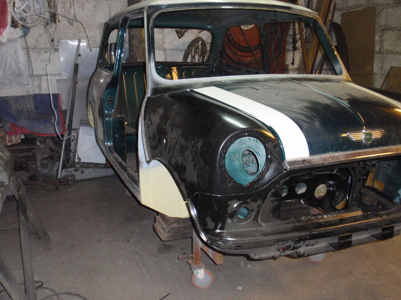

No i pasowanie drzwi, z całej blacharki to było największe wyzwanie, ponieważ postanowiłem założyć hadrianowe poszycia
przystosowanie mpi do chłodnicy cieczy z boku
spasowane drzwi i docięty błotnik z trójkątem pod sportspacka

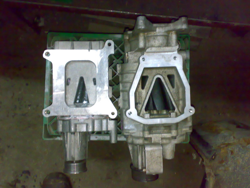

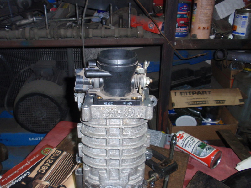

Aby mógł zmieścić się z przodu kompresor Pozniżej porównanie kompresora od NEW MINI i VW
Re: OrangeSupercharger MPI
hejo, jak masz pod reka kompresor to moze sprawdz jak dobrze zdjac to kolko :)
Kółko w tym mniejszym kompresorze jest przykręcane, potrzebny jest klucz pneumatycny i po zabawie, a do miniakowego potrzebny jest solidny ściągacz.

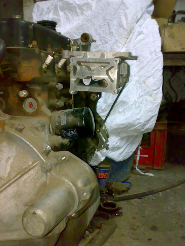

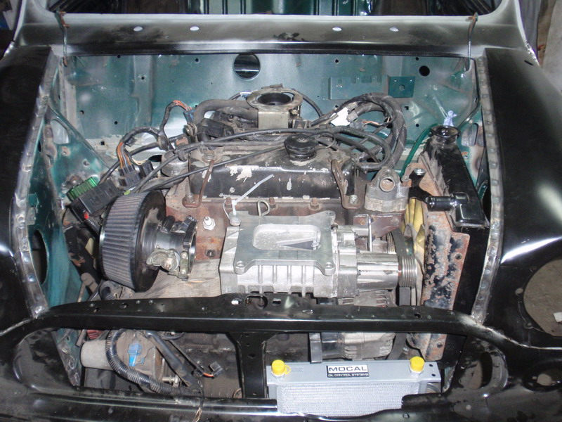

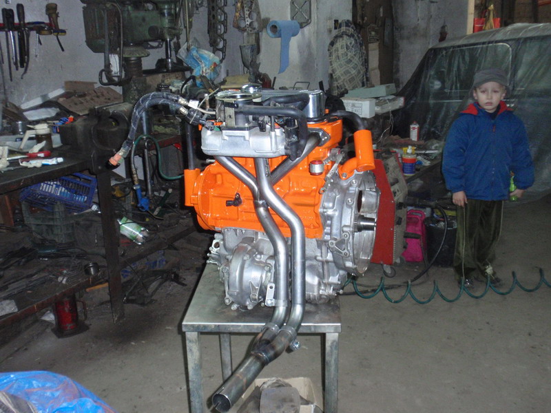

Wczoraj powalczyłem z rozmieszczeniem kompresora,chłodnicy cieczy i oleju no i alternatora. Problem będzie z zamkiem maski przedniej, to napewno, kolejny problem to wpasowanie gdzieś przed kompresor silnik krokowy. Udało się upchnąć chłodnice cztero-kanałową która czekała od 2006 roku bo do rzadnego miniaka sie nie mieściła

Będzie na wtrysku, na razie mam problem z obliczeniem pojemności kompresora, możliwe że jest za mały
Słyszał ktoś z was o takim kompresorze w Fieście http://produto.mercadolivre.com.br/MLB- ... ancada-_JM
nie wiem czy to możliwe aby z jakimś litrowym silnikiem to wychodziło i to chyba na rynek brazylijski, bo nawet garbysa z tym kompresorem znalazłem

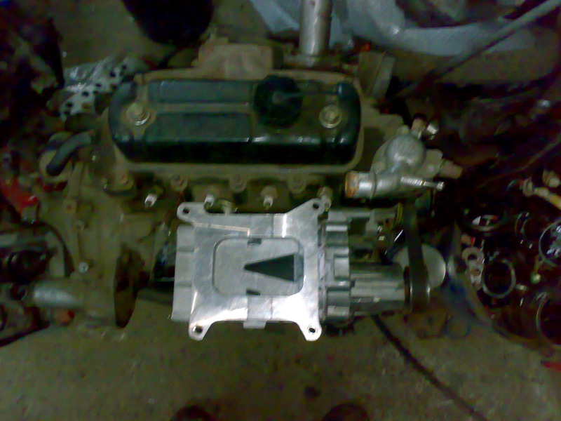

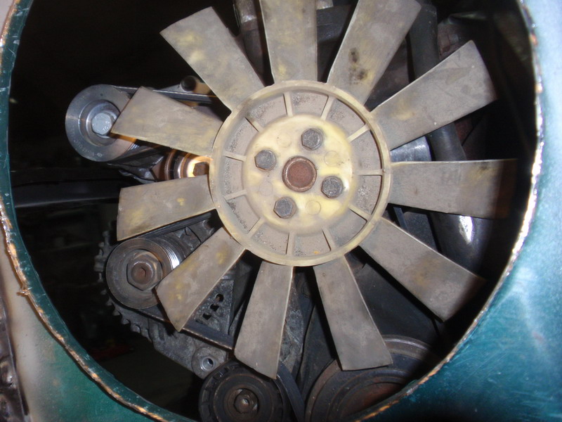

Zmęczyłem napęd kompresora i alternatora, myślę że w dostateczny sposób pasęk będzie opasał kółka
