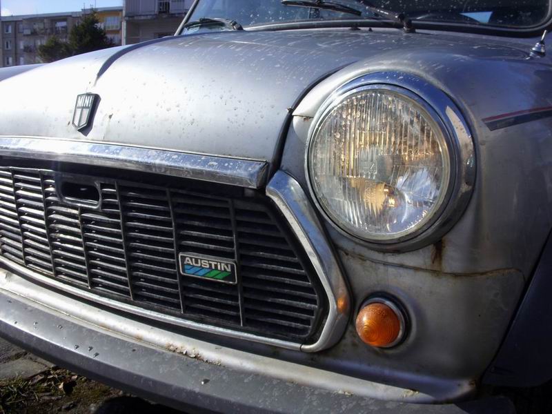

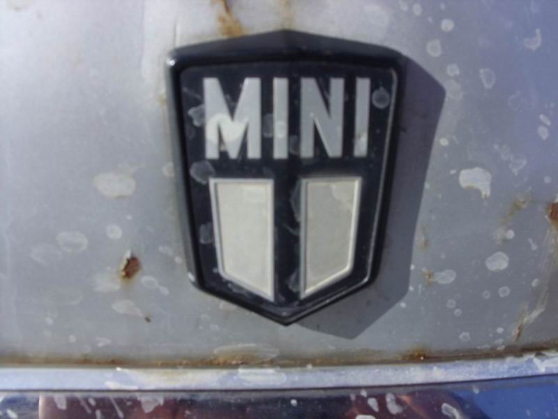

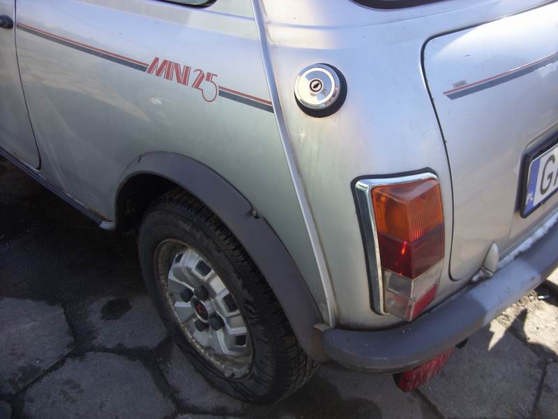

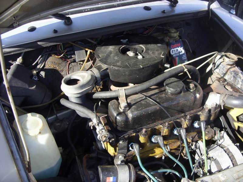

Dzięki za pomoc jakoś sobie poradziłem, ale dręczy mnie temat tego co mam za miniaka w końcu. Z waszych wypowiedzi wynika że jest to MK5.
Natomiast auto zostało przywiezione z Niemczech m-c temu i praktycznie jestem drugim właścicielem, mam pełną dokumentację, a nawet kwity zakupu z salonu. W dowodzie rejestracyjnym jest napisane MK2, na wszystkich dokumentach zakupu jest co prawda napisane MINI 25 (taki model). Koła 12 calowe, Dodaje zdjęcia więc proszę o opinię aby rozwiać moje wszelkie wątpliwości

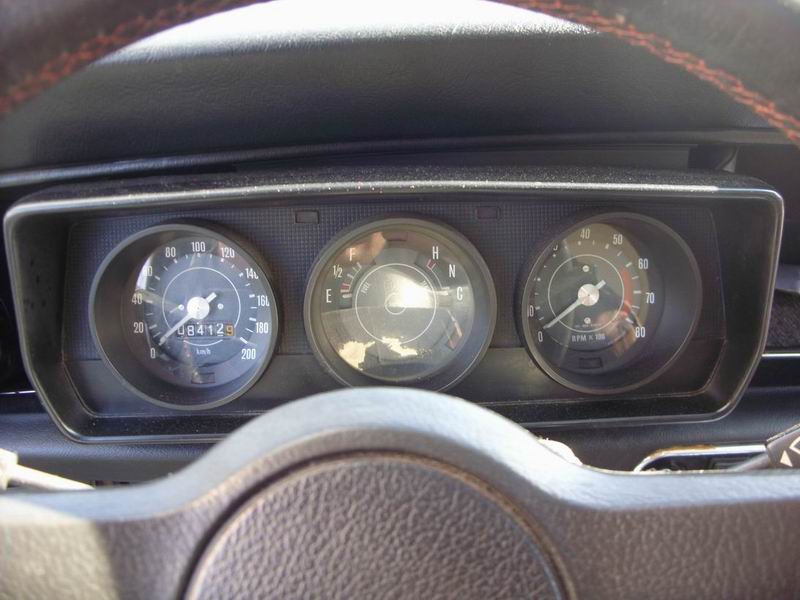

Tak to na pewno wersja Mini 25!!! Było by super dowiedzieć czy różni się od innych, ale z tego co już zdążyłem wyczytać tym iż miał montowane 3 zegary (nie 2 - tu mogę się mylić), no i specyficzna tapicerka szaro-srebrna z emblematami 25, plus kierownica skórzana, oraz specjalne kołpaki. Mam do tego auta certyfikat potwierdzający iż jest to 356 z 620 aut wydanych (no i numery na aucie naklejone)
Ciekawe czym jeszcze?

Wszystko na to wskazuje. Więc masz egzemplarz zgodnych ze swoimi papierami.bart pisze:Tak to na pewno wersja Mini 25!!!
Za wiele się nie dowiesz. Nie było w tym samochodzie niczego szczególnego czy jakichkolwiek elementów podnoszących jego "kolekcjonerską" wartość.
Łącznie wyprodukowano 5000 sztuk z czego 3500 na rynek wewnetrzny i 1500 na eksport, więc nie jest to jakaś niewielka specjalnie cenna seria. 620 szt prawdopodobnie sprowadzonych zostało do Niemiec.
Czym ten model różnił sie od dotychczasowych. Był na tyle nowością w tamtym czasie, że miał już tarczowe hamulce z przodu i 12 calowe koła. Felgi stalowe z deklami z tworzywa. Wzór dekli identyczny jak dla wcześniejszych wersji mini HLE na 10 calowych kołach. Tapicerka welurowa szara z czeronymi lamówkami. Nie jestem pewien ale prawdopodobnie powinny być na tapicerce też oznaczenia Mini 25 tak jak było to stosowane w innych limitowanych seriach. Edycyjne naklejki Mini 25 na bokach są to sie zgadza. Jeżeli nie było w międzyczasie malowane to kolor lakieru też się zgadza bo ta seria była srebrna.
nazwa i symbol oryginalnego lakieru - Silver Leaf Metallic (MME - BLVC421)
Powinny być czerwonego koloru pasy bezpieczeństwa, lekko przydymione (barwione) szyby, radiodtwarzacz kasetowy
Cena nowego egzemplarza w Wlk Brytanii w 1984 r 3,865 Funtów
Zegary z obrotomierzem i jak widać takie są. Kierownica seryjna obszyta skórą i to sie zgadza. Wyposażenie zewnetrzne powinno być w kolorze Nimbus Grey (ciemny szary) - atrapa, zderzaki, klamki. Silnik 998 i przekładnia główna FD 3,1
Sumując: od strony mechaniki i wyposażenia jest to podstawowa seryjna wersja której poprzednikiem i następcą był równie podstawowy najtańszy model Mayfair.
I co jeszcze: w/g znawców tematu był to pierwszy model który zapoczątkował erę rdzewiejących miniaków i jak to określają równię pochyłą po której zaczęła sie staczać w dół jakość tych samochodów.

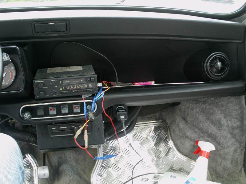

Witam ponownie,
Co do mego miniaka to czy ktoś się orientuje gdzie dokładnie były montowane radia?
Czy w tym miejscu jak na zdjęciu?
