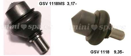

- markfive
- Posty: 1441
zawieszenie jak to zrobić
Pomijając wszystko to co zostało tu napisane na temat jakości tych czy innych gruszek, złych i dobrych regulatorów czy sensu i bezsensu ich zakładania są jeszcze inne ważne kwestie:
1. Zawieszenie w mini jeżeli chodzi wpływ stanu wszystkich jego elementów na wysokość jest bardzo czułe. Szczególnie z przodu.
2. Nie wystarczy wymienić gruszki, sworznie i miseczki, czy wstawić regulatory. Przede wszystkim trzeba wymontować wachacze, sprawdzić i wymienić w razie potrzeby osie wachaczy, łożyskowanie osi i prawidłowo wyregulować luz poosiowy wachacza wzgledem bocznych podkładek oporowych.
3. Wpływ amortyzatorów jest taki, że jeżeli "nie trzymają" i są zużyte znacznie przyspiesza to "wygniatanie" się gruszek i ogólnie zużycie wszystkich elementów a także samej karoserii.
4. Sprężystość gruszek wspomagają nieco mocne amortyzatoru gazowe. Do zastosowań drogowych wystarczajaco mocne są KYB gas a just
5. Nie wystarczy również wymienić elementy na nowe i mieć spokój na zawsze. Osie wahaczy wymagają częstego i dokładnego smarowania. Sworznie kuliste muszą mieć oryginalne pasowne szczelne osłony gumowe bo gdy dostanie się tam woda czy piasek miseczki wytrą się po 5-10 tys km. Niektóre tanie zamienniki mają osłony "dobrane na sztukę" pochodzące z końcówek drążków kierowniczych. Osłony te nie spełniaja należycie swojego zadania.
6. Regulatory umożliwiaja przede wszystkim równe ustawienie wysokości zawieszenia dla lewej i prawej strony jednej osi a także ewentualne obniżenie zawieszenia do jazdy sportowej. Wiąże się to jednak z innymi modyfikacjami, które trzeba wtedy wykonać.
Zasadniczo nie służą więc do "podnoszenia" zawieszenia wypracowanego czy zużytego z innych powodów.

Na ilustracji kpl. sworznie zawieszenia z miseczkami i osłonami gumowymi. Po lewej tanie zamienniki wykonane z gorszych jakościowo materiałów z osłoną zastępczą - element który z powodzeniem zastosowany może byc w autach o niewielkich przebiegach używanych głównie do dojazdu na zloty i okazyjne przejażdżki. Po prawej element oryginalny przeznaczony do samochodów o dużych przebiegach, użytkowanych na co dzień.
- knuckle joint.jpg (8.76 KiB) Przejrzano 2662 razy
