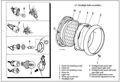

witam,
mam prośbę, czy ktoś mógłby mi pomóc w złożeniu przednich lamp. Chodzi mi o taki "step by step" lub jakieś foto, rysunek.
Dostałam nowe szkła reflektorów, zdemontowałam stare i teraz mam wszystko w rozsypce :) (uszczelka, kubełek reflektora, miseczkę, reflektor, srebrny ring, no i chromowaną nakładkę)
co w jaką dziurę w karoserii dopasować, na jakie śruby skręcić itp....
z góry dzięki.
Ania.

Re: Lampy - przód - montaż
Post autor: bart »
Wszystko będzie w instrukcji "Haynes Service and Repair Mini" rozdział 12. Wklejam zdjęcie z tej instrukcji może pomoże. Jak chcesz całość to daj mi e-maila.
Ja bym zaczął od ściągnięcia tej instrukcji praktycznie jest tam wszystko co na początku się potrzebuję.
