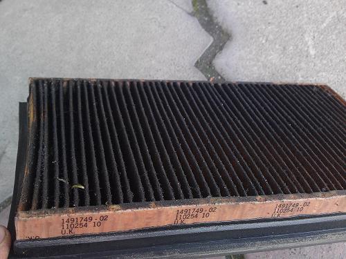

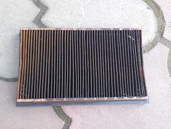

Panowie... postanowiłem samemu trochę pogrzebać... rozkręciłem obudowę filtra powietrza aby go sprawdzić... i wydaje mi się że chyba jest on w marnej kondycji i stanie... cały czarny i nawet ciężki... delikatny prześwit światła tylko w jednym z rogów... Może to też hamować osiągi auta??
- 04062010377.JPG (45.33 KiB) Przejrzano 1307 razy
- 04062010376.JPG (41.97 KiB) Przejrzano 1307 razy
- 04062010375.JPG (29.91 KiB) Przejrzano 1307 razy
Re: pytanie o kompresor/moc
ten filtr to wyglada na fabrycznie zamontowany
to sie wymienia co jakies 10-15 tys km

No i ten filtr to raczej wymień

Mam zamiar zamówić ten filtr
http://moto.allegro.pl/item1044055593_f ... per_s.html
albo to i do tego dobry stożek
http://moto.allegro.pl/item1040703646_d ... rks_s.html

No i czy ten zasyfiony filtr może być też przyczyną tego że mam trochę inne wrażenia z jazdy??
