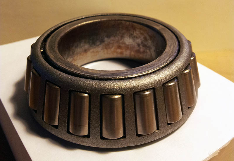

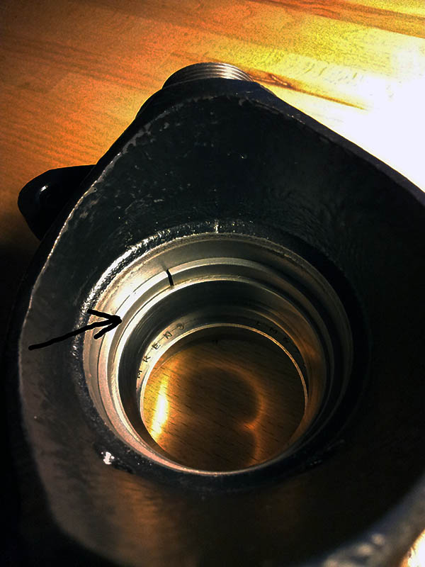

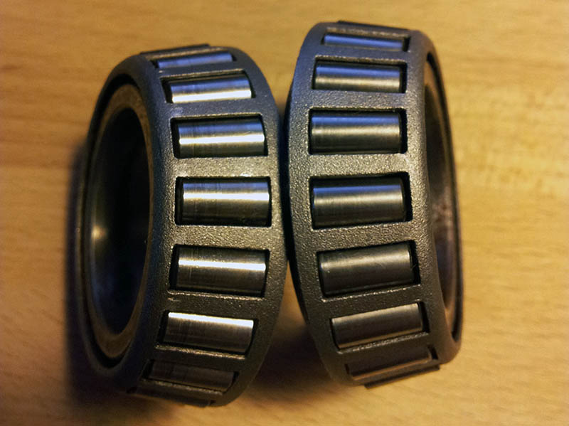

No to tak prezentują się moje łożyska.
Łożysko zewnętrzne jest bez zarzutów. Natomiast rolki łożyska wewnętrznego noszą ślady przebarwienia. Rolki są gładkie bez wżer.
Obie bieżnie są idealnie gładkie i bez przebarwień.
Łożyska oczyściłem. Wydaje mi się, że wewnątrz zwrotnicy było za mało smaru.
Czy smar GREASEN ŁT- 4 S-2 będzie odpowiedni? Czy może Liten ŁT-43? To chyba smary uniwersalne ale m.in. z przeznaczeniem do łożysk.
Poza tym mam jeszcze pytanie o ten pierścień dystansowy. Czy on się zużywa? Jakie są jego fabryczne rozmiary. Mój ma śr. zew nieco 38mm a szerokość prawie 9mm. Rozumiem, że jego wymiary również są istotne dla prawidłowej pracy łożysk?
- wew.
- 3.jpg (78.87 KiB) Przejrzano 1381 razy
- zew.
- 2.jpg (78.52 KiB) Przejrzano 1381 razy
- razem
- 1.jpg (84.82 KiB) Przejrzano 1381 razy

Re: Łożyska kół
lozyska do wymiany, smary: polecam cos lepszego, wurth, skf cos w ten desen ( polskie łt maja spora tendencje do zbrylania lub wytapiania - zaleznie od smaru ), pierscien dystansowy - zuzywa sie, wygniata, traci wymiary, z lozyskami dostajesz nowy pierscien do kompletu - rozny w zaleznosci od lozysk
